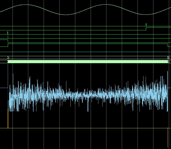

Ich habe den FFT Core 7 instanziert, bekomme aber komische Werte. Die
Architektur scheint zu laufen, aber die Werte sind seltsam. Die Indizes
kommen nicht linear heraus sondern starten so 0,256,512,768, später
kommen dann die fehlenden. Das habe ich in der Doku so nicht gesehen.
Ergo habe ich ein DP-RAM drangehängt und schreibe die Werte passend zu
den Indizes in die Adressen. Dort kommen aber auch nur komische Werte
raus. Später lese ich sie von der anderen Seite her aus.
Ich habe mal einen stark ausgesteuerten Sinus auf die FFT draufgegeben,
aber sehe nur Rauschen in den Werten.
Hat jemand dazu eine Info?
Ich denke, ich habe einige Parameter falsch eingestellt oder nutze die
FFT falsch.

Gast #1653653
Das ist vielleicht nicht so sinnvoll, denn wenn du nicht richtig
skalierst wirst du einen Überlauf erhalten und dann sind die
Ausgangswerte ungültig.
Ein einfacher Test ist alle reellen Werte z.B. auf 1 zu setzen. Dann
kommt erst mal nur der DC-Wert als Ausgang. Gut, zugegeben, dann hast du
immer noch nicht Klarheit über die Indexierung, siehst aber erst mal
grundsätzlich ob es überhaupt läuft.
Ich kenne den Core nicht, allgemein würde ich mit einer kleineren Größe
anfangen, eine die noch nachvollziehbar ist. Achte darauf das du auch
die FFT und nicht die IFFT berechnest. Nehme erst mal ein kleines Signal
das keinen Überlauf erzeugt und setze die Skalierung so das nicht
skaliert wird.
Gruß,
Günter
Gast #1653662
Vielleicht noch Folgendes: Ich gebe den Sinus auf den Realteil der FFT,
den Imag belege ich mit Null. Das Timing fahre ich so wie in der
Application note und gelange zu Folgendem:
Wenn ich ich die parametrierbare Tiefe der FFT auf "111...1" stelle,
dann kommen nur ab und an Nadeln als -1 aus der FFT raus ansonsten 0
Wenn ich ich die parametrierbare Tiefe der FFT auf "10...0" stelle, also
die Häfte, dann habe ich besagtes Rauschen.
Simuliert wird mit ps, wie es Xilinx vorschlägt.

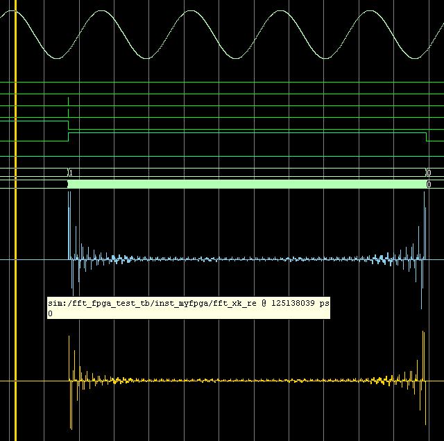

Gast #1654667
Georgi schrieb:
> Das kommt raus : 100kHz, bei einer 2048, jetzt lineare Ausgabe der Werte
> von 0...2047. Peaks sowohl im Re als auch Im bei 0 und 2027. Ich hätte
> eine einizge Linie im bereich der 100kHz Frequenz erwartet.
Nee, das stimmt schon, wenn ich mich recht entsinne, du bekommst einen
Peak bei n und bei N-n. Für Sinus ist der eine positive, der andere
negative. Für Cosinus beide positiv.
Gast #1654669
Georgi schrieb:
> und das kommt auf höhrere Frequenz heraus - wie interpretiere ich das
> nun?
Ich kenne nicht die Taktfrequenz im Verbindung mit dem Nutzsignal, aber
kann das durch den Leckeffekt entstehen?
Gast #1655633
Ich weiss nicht so recht - die peaks mögen ja in Ordnung sein, ich
interpretiere das so, dass dort alle restlichen unbehandelten Frequenzen
kummulieren, aber ich hätte doch gerne mal einen einzigen ordentlichen
peak inmitten meines Spektrums.
Ich haue da einen einzigen Sinus aus einer Tabelle drauf, der im
Wesentlichen als Grundsignal auftauchen muss.
Nix iss...
