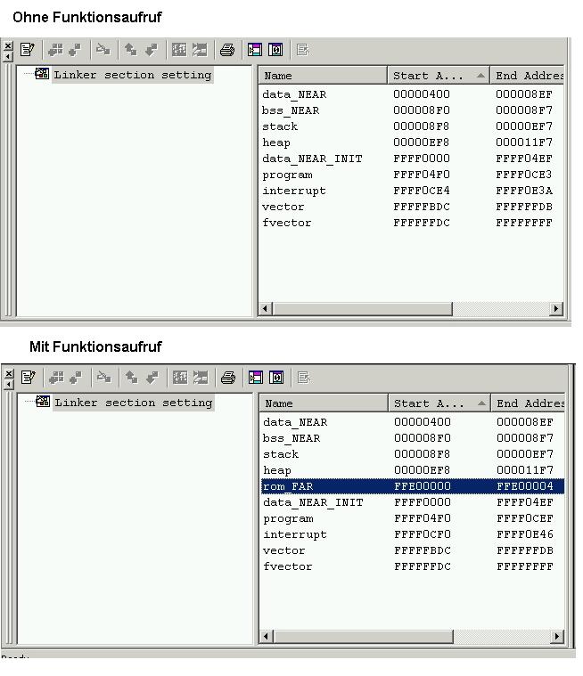

Hallo Jungs,
ich habe an einem R32C/111 Starterkit ein LCD angeschlossen.
Nun möchte ich Text darauf ausgeben.
Folgendes Problem habe ich.
Ich wollte an eine Funktion einen Text schicken.
f_LCDPrint("Test");
Die Funktion hat als Input einen Pointer der auf den Anfang des Textes
zeigen soll.
void f_LCDPrint(char *str){
  char i = 0;
  while(str[i]) f_WriteData((char)str[i++]);
  return;
Sobald ich den Funktionsaufruf in den Code einsetze zeigt der Linker
einen neuen Bereich Speicher an: rom_far.
Wenn ich die Funktion über ein Feld aufrufe dann funktioniert es schon:
char chrfeld2[] = "Wie gehts?";
f_LCDPrint(chrfeld2);
Kann mir einer Sagen was das ist und wie ich das ändern kann.
Danke schon mal für die Hilfe.
