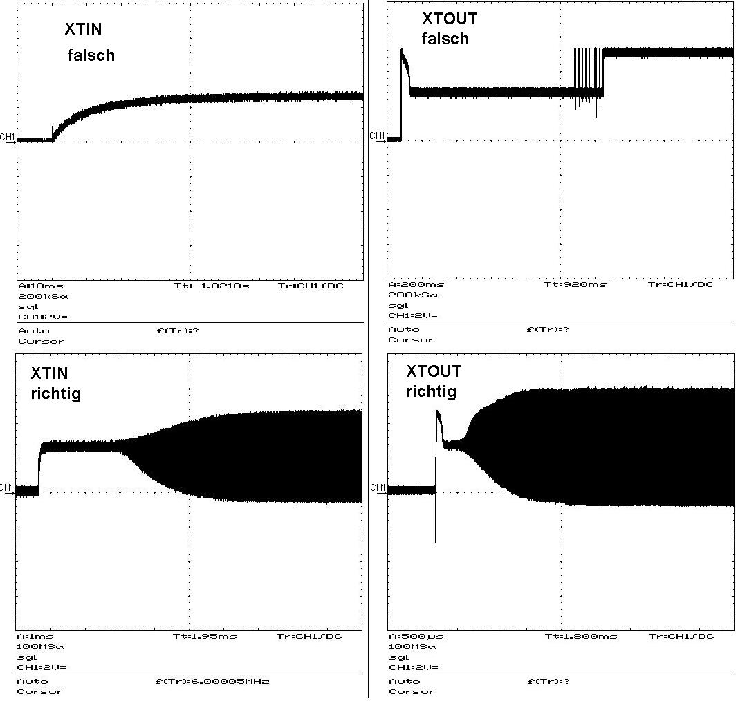

ich habe vor längerer Zeit ein USB-RS232 Board mit dem FT232BL gelötet,
welches auch einwandfrei funktioniert. Jetzt habe ich vor ein paar Tagen
die selbe Schaltung mit ein paar Layoutänderungen (0805 in 1206 Bauform)
erneut aufgebaut und nichts tut sich.
Ich habe die Schaltung ursprünglich nach dem Schaltplan im Datenblatt
aufgebaut. Nur ohne EEPROM.
Meine Beschaltung:
- EECS, EESK, EEDATA, RTS, CTS, DTR, DSR, DCI, RI, TXDEN, PWREN und
SLEEP sind nicht belegt.
- VCCIO, PWRCTL, RESET und VCC sind an +5V. AVCC über 470R an 5V, 100nF
zu GND.
- AGND, TEST und GND an 0V.
- USBDM, USBDP über jeweil 27R an USB Port.
- 3V3OUT über 33nF zu GND
- RSTOUT an Transistor (Collector), Basis mit 10k und pull-down an 5V
von USB, Emitter mit 1,5K an USBDP
- XTIN, XTOUT an Quarz mit 2x22pF
Wenn ich nun Spannung anlege, verhalten sich alle Pins des FT232 exakt
wie auf dem bereits funktionierenden Board mit Außnahme dr Pins:
SLEEP, XTIN und XTOUT
SLEEP bleibt durchgehend auf 0V und an XTIN und XTOUT liegt keine
Schwingung von 6MHz an. Das messbare Signal ist als Bild im Anhang mit
Vergleich funktionierend - nicht funktionierend
Ich hoffe jemand von Euch hat eine Idee, wo der Fehler sein könnte, weil
ich selber grad ziemlich auf dem Schlauch stehe.

Ich habe eben mal XTOUT des funktionierenden Moduls über 150R an XTIN
des defekten Moduls angeschlossen und siehe da, es funktioniert. Es
liegt also nur an dem fehlenden Signal von 6MHz?!
Aber warum schafft es der FT232 nicht, ein Signal zu erzeugen?
