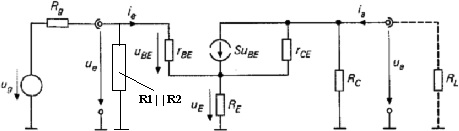

Hallo Leute,
habe zwei kleine Verständnisfragen bezüglich des Eingangs- bzw
Ausgangswiderstandes von Common-Emitterschaltungen:
Liege ich damit richtig, dass sich der EIngangswiderstand aus
rBE||R1||R2 +(1+ß)*Re ergibt?!
oder ledigliech rBE + (1+ß)*Re?
Was wird bei der Berechnung des Ausgangswiderstandes Rl oder auch Rc
"weggelassen"?
Bei mir würde sich dann folgendes ergeben:
Rout = rCE ( 1+ (ß*Re)/(Re + R1||R2||Rg))
Kommt das hin?
Die Rechnungen beziehen sich auf die Schaltung im Anhang.
