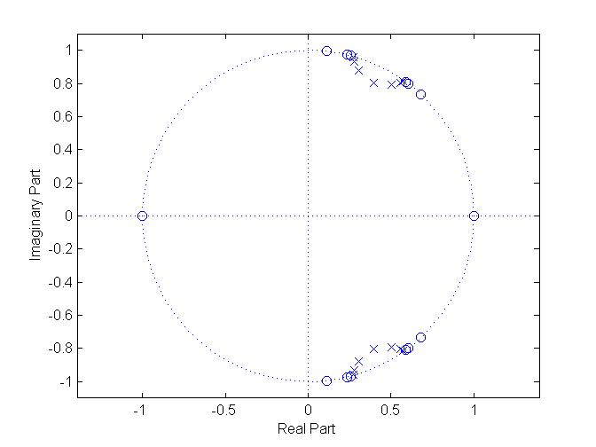

Ich habe mit Matlab drei verschiedene Filter für einen IIR Filter
entworfen.
Das sind die Daten für den Bandpass:
%Abtastfrequenz:
Fs=36621.09375;%Hz
%Passband:
Wp=[5600 7500]/(Fs/2);%Hz
%Stopband:
Ws=[5400 7700]/(Fs/2);%Hz
%Passband Ripple Rp: (max. Dämpfung)
Rp=0.05;%dB
%Stopband Ripple Rs: (min. Dämpfung)
Rs=40;%dB
Siehe Bilder. Ist der cheby1 Filter stabil weil die Pole über -1 liegen
und noch im Einheitskreis liegen, außerdem alle Nullstellen im
Einheitskreis? (X Nullstellen, o Pole)
Kann man sagen, je höher die Ordnung, desto besser die stabilität?
