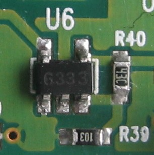

bei einem Gerät was ich reparieren will ist offensichtlich ein
Spannungsregler hinüber. Ich habe trotz ausgiebigem googeln nicht
rausgefunden, was das für ein Typ ist. Case Marking ist "6333".
Es müßte ein Low-Drop-Regler sein mit <0,5V Dropout-Spannung. Die
Ausgangsspannung wird mit externem Teiler eingestellt, so daß sich am
Referenzpin 1,2V ergeben.
Gehäuse ist SOT23 mit 5 Pins, die ungewöhnlich belegt sind:
Pins:
5   4
1 2 3
1 Gnd
2 Gnd
3 Ref-Feedback 1,2V
4 Output
5 Input
Kann mir jemand helfen?
Vielen Dank!
Jörg
OP
Die Auflösung, Vlad Nikitin von SysTEK.ru hat mir geholfen:
Es ist ein SC1563ISK-3.3 von Semtech.
Ich war zu blöd, seine Webseite (http://www.systek.ru/marking.php) zu
bedienen. Überall stand "info closed" hinter den Ergebnissen, ich dachte
man soll nun zahlen um weiterzukommen. Dabei hätte ich nur auf das
PDF-Icon daneben klicken müssen.
Nun muß ich den Chip noch kriegen...
