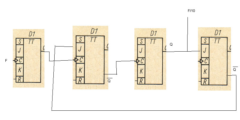

einflanken gesteuertes jk-flipp flopp?
Hi Joe
was ist ein "normales Ein-Flankengesteuertes JK-Flip-Flop" ?
Wenn du R und S nicht verwendest, also inaktiv anschliesst und J und K
auf high legst, wechselt das Flip-Flop bei jeder gültigen Flanke das
Ausgangssignal an Q bzw /Q.
R und S sind in der Regel asynchrone Eingänge, die also unabhängig vom
takt wirken.
Gerhard
