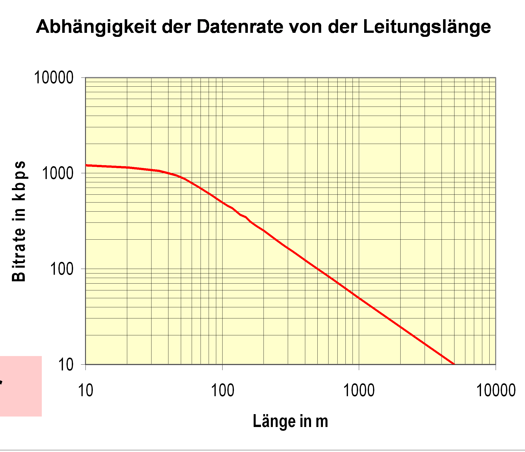

CANBUS: Abhängigkeit der Datenrate von der Buslänge
Jede Node, die einen korrekten Frame erhält, setzt während des Empfangs
am Ende des Frames ein bestimmtes Bit auf "dominant", um dem Absender
ebendies signalisieren. Der Absender muss das freilich auch mitkriegen
können, weshalb die Laufzeit hin und zurück durch sämtliche Transceiver
(und Repeater?) nicht ganz unwichtig ist.
Desto Länge die CAN Leitungen, desto größer wird auch der
Laufzeitunterschied sein. Das heist nach einer gewissen länge wird das
Signal so verfälscht bzw. verschiffen das man mit dem Signal nichts mehr
anfangen kann (im Lichtwellenleiter spricht man dann von Dispersion)
Ist meine Ausführung korrekt?
Einfach gesagt:
wenn die Leitung länger ist, sind die Signallaufzeiten bis zum Ende auch
länger. Wenn das letzte Gerät am Ende der Leitung dann nicht mehr im
ZEITFENSTER antworten kann, gibt es Ärger/Kollisionen mit dem folgenden
Datenpaket.
> Mir fehlt da ein phylikalische Zusammenhang.
Die "Phylik" kann  da auch nicht weiterhelfen, aber vielleicht hast du
mal von der Lichtgeschwindigkeit gehört. Rechne doch mal aus....
