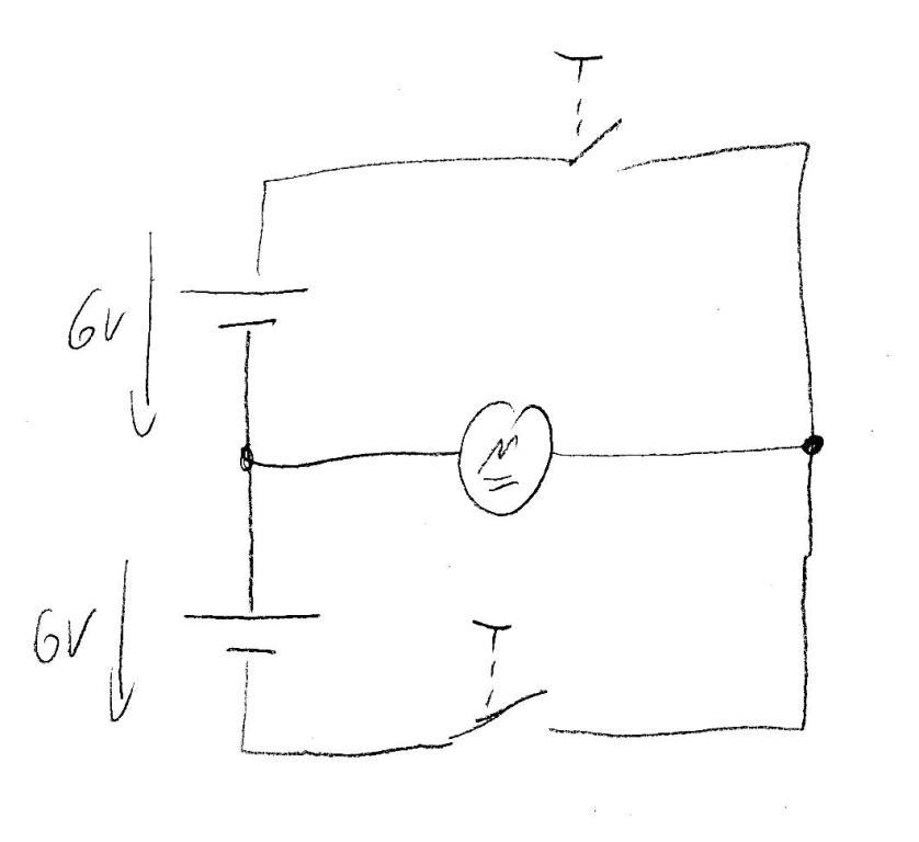

DC Motor mit Tastern umpolen
Gast #1140989
>Motor hat 6V 1A.
Was treibt der an, wenn da etwas mechanisch kaputtgehen kann, sollte
noch eine Verzoegerung beim Umpolen eingebaut werden, in der der Motor
zum Stillstand kommt.

ich benötige eine ähnliche Schaltung, aber mit Endanschlagerkennung
mittels 'Überstrom' (Versorgung 12V, Motorstrom ca. 0,2A max 0,6A).
Funktioniert die Überstromabschaltung ? (mit Rs z.B. 3 Ohm, Poti evtl
100 Ohm, T=BCxy - Darlington ?).
Nils
Gast #1146455
Grundsätzlich Ja.
Aber unbedingt eine Freilaufdiode
parallel zum Abschaltrelais!!
Auf den Kondensator würde ich verzichten,
da er auch das Anspechen verzögern würde.
>T=BCxy
Hängt vom Relais ab, da der Transi
den Relaisstrom schalten muss.
>Darlington ?).
würde ich nicht machen,
da sonst der nötige
Spannungsfall am "Stromfühler-
Widerstand" zu groß werden muss.
Nils
Persönliche Seite #1146570
Die gezeichnete Schaltung kann allerdings nicht umschalten.
Nur von Aus auf Rechstlauf, oder von Aus auf Linkslauf.
Von Linkslauf auf Rechstlauf umschalten geht nicht.
Mehr schlecht als recht.
Sobald K3 bei Überstrom aufmacht wird das Relais unentwegt zu klackern
anfangen.
Überstrom -> K3 offen -> kein Strom -> K3 geschlossen -> ...
Gast #1146898
Danke für die Antworten...
Alexander : S1 oder S2 wird nur kurz betätigt und das entsprechende
Relais geht in Selbsthaltung...
Wird K3 wegen Überstrom betätigt fällt K1 oder K2 wieder ab, d.h. nichts
klappert...
Dass man die Richtung nicht direkt umschalten kann ist natürlich ein
Nachteil, aber die Schaltung sollte halt einfach sein. Vielleicht kennt
jemand eine unaufwändige Modifikation ?
