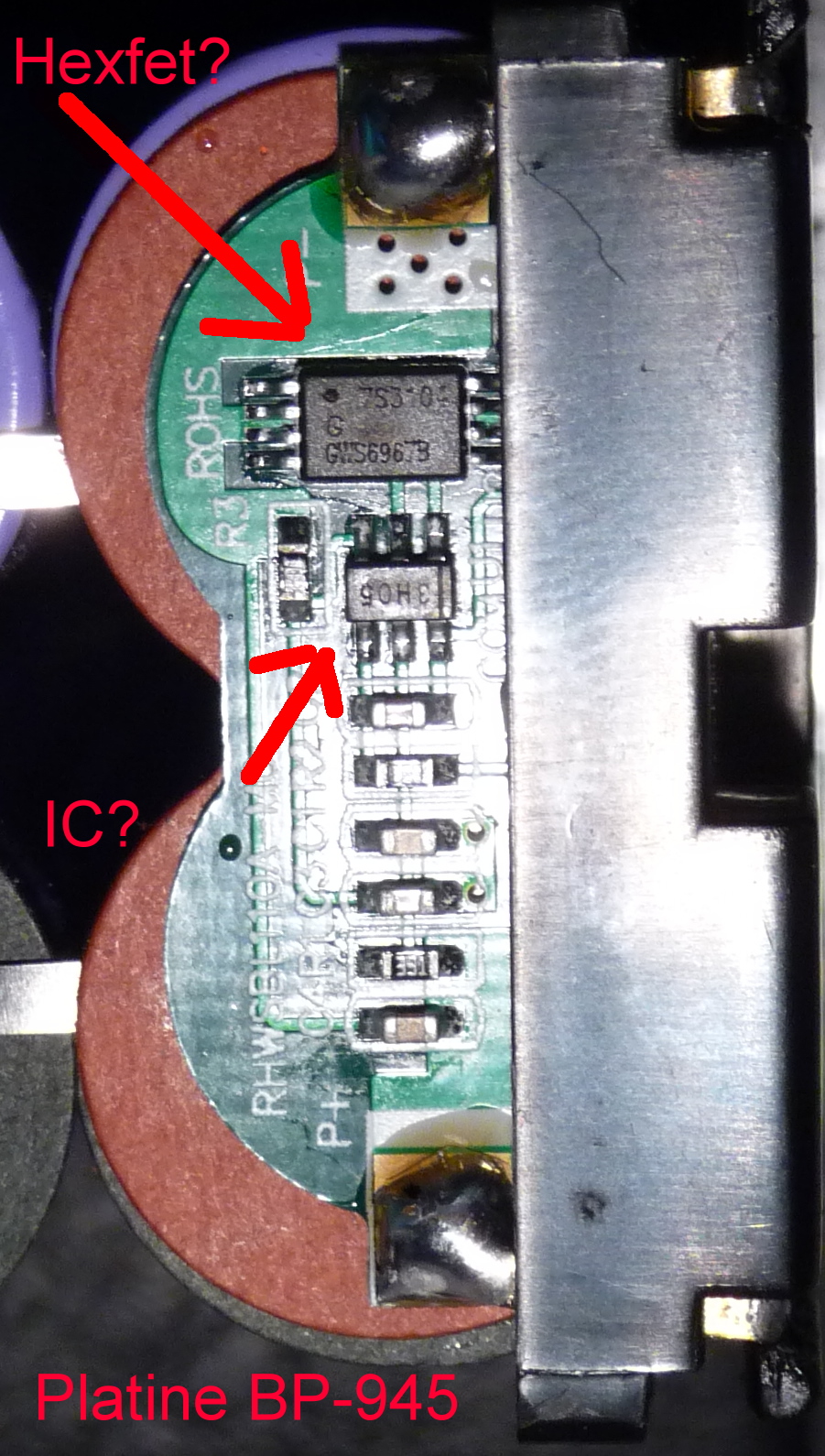

Hallo Liebes Forum,
ich habe hier einen BP945 Canon Akku bei dem die Platine defekt ist. Der
Hexfeet ist durch. Bei Belastung bricht die Spannung zusammen und ich
kann keinen Strom mehr entnehmen. Alles kein Problem, nur die Platine
wurde verändert. Ich kenne nur die alte Platine mit dem alten Hexfet.
Dort konnte ich ohne Problemme mir den IRF7313 holen und einbauen. SO-8
kann man ja uch super löten.
Bei der aktuellen Platine tue ich noch schwer mit den Bauteilen.
Eigentlich kann doch nur das Bauteil oben der Hexfet sein , oder? Der
ist jetz aber in TSOP.
Bei meiner Datenblattsuche bin ich nicht fündig geworden:
7s3104 G GWS69673
Wer kenn das Bauteil? Ich verzweifel hier noch :-(

Msp 430_crew wrote:
> Tausend Dank ;-)
Keine Ursache, dazu ist das Forum doch da.
> Meine letzte Frage, wo kann ich den jetzt beziehen?
Exakt den selben Chip zu bekommen wird wohl nicht so einfach, zumindest
mir war "Great Wall Semiconductor" bis dato kein Begriff. Allerdings
dürfte nichts dagegen sprechen einen pinkompatiblen Ersatz einzusetzen.
Passende Dual-N-MOSFETs (mind. 20V, 5A continuous, R_DS(on) besser
40mOhm) gibts beispielsweise von Toshiba (TPCS820x), NXP (PMWDxx) oder
ST (STC5NFxx). Irgendwas davon wird bei deinem Hauslieferanten
hoffentlich verfügbar sein. Achtung: Ich habe mir die Datenblätter
dieser Drei nur flüchtig durchgelesen, also selbst nochmal überprüfen,
bitte :-)
> Alos ich habe jetzt mal passende Alternativen: IRF7752
> Doch wo kann ich die bestellen?
DigiKey, RS und Farnell (hbe-shop.de für Privat) haben den.
