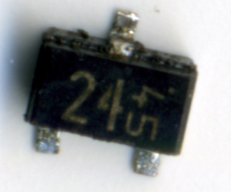

Hallo!
Ich bin auf der Suche nach diesem Transistor. (Anhang) Leider konnte ich
ihn nirgends finden und mir wurde geraten mal bei euch hier
nachzufragen.
Grüße
Nrgmc3
von ARM-Fan (Gast)
Google mal nach "smd marking codes" und schau, was dir unter der
Bezeichnung "24" gefällt.
von René L. (nrgmc3)
Also jetzt hab ich mal geschaut und hab das rausgefunden:
DTC114ECA
So nun nur noch ne frage, weiß jemand von euch nen Laden wo ich das
kaufen kann oder malwieder googeln und bei irgend nem Händler aus
hongkong bestellen?!

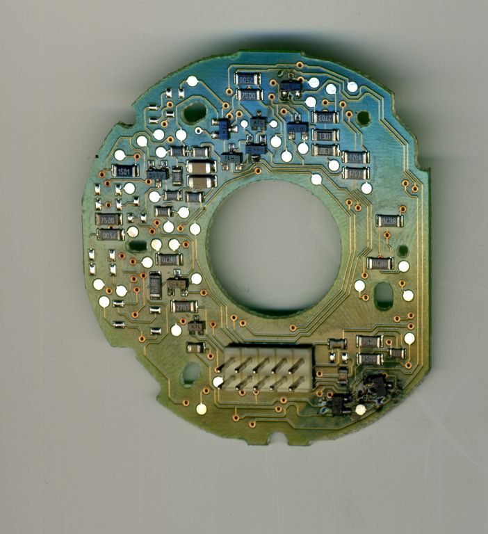

So der Transistor war im Lichtschalter meines Audis eingebaut. Letztens
ging dann die Nebelscheinwerferfunktion nicht mehr und ich hab
herausgefunden dass dieser Transistor defekt ist. Hab dann den von den
Nebelschlussleuchten vorübergehend bei dem der Nebelscheinwerfer
eingebaut und es hat wieder funktioniert. Ein Foto der Platine lad ich
euch hoch. Hoffe es bringt euch/uns weiter.
PS: Das Foto bei den Transistoren ist nicht so perfekt. Aber man sieht
die nötigen Sachen.
von Michael H* (Gast)
von Olaf (Gast)
> spricht dagegen, weinen kompatiblen Typen einzusetzen?
Wenn es ein DTC114 ist, dann ist das ein Digitaltransistor. Der
hat dann seine Vorwiderstaende gleich eingebaut. Sowas ist LEIDER
in Deutschland selten weil die aus mir absolut unverstaendlichen
Gruenden hier kaum einer einsetzt. Allerdings kann man den natuerlich
durch einen BC847 oder 857 und extra Widerstaenden ersetzen.
Also wirklich, gerade die ganzen Anfaengerbastler die ihren ersten
kleinen Motor oder Lampe an den Microcontroller schrauben und bisher
noch denken Analogelektronik ist unwichtig, die sollten doch vor
Freude seufzen bei solchen Transistoren. Und es gibt sie auch bedrahtet!
Olaf
von Michael (Gast)
Ich hoffe zusätzlich noch, dass man den Fehler, dem der Transitor zum
Opfer fiel, gefunden hat...wenn ich so die Platine betrachte, da hats
mächtig geschmorrt...;)
Ne geschmorrt hats nicht.. des war nur vom löten.. Nach bissl
saubermachen schauts wieder aus wie neu :)
Fehler war ich selbst... :-!
