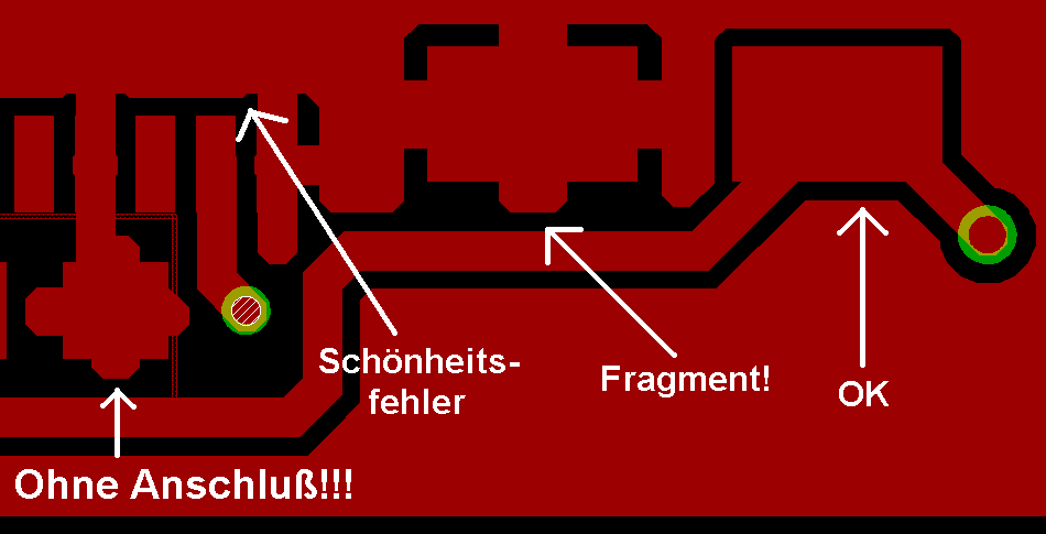

ich möchte in Eagle eine Massefläche erzeugen, die die gesamte freie
Platinenfläche überzieht. Dazu habe ich mir ein Polygon angelegt und sie
dem Signal "Masse" zugewiesen.
Leider enthält das so erzeugte Polygon unzählige kleine Fehler.
Angefangen von unschönen Knicken über einzelne, ins Leere laufende
Leiterbahnen bis hin zu völlig unkontaktierten Stellen. Im Anhang ein
Beispiel.
Wie zeichnet man die Fläche richtig? Muss ich mir jede fehlerhafte
Stelle einzeln heraussuchen und sie mit "KeepOut" vom Polygon nach
meinem Geschmack freihalten? Oder geht das auch einfacher, automatisch?
Grüße
Steffen
Alles was du machen kannst, ist mit Isolate und Width zu spielen.
Vielleicht schafft der Algorithmus dann ein schöneres Ergebnis.
Ansonsten hilft nur die manuelle Methode, also entweder Teile aus dem
Polygon aussparen oder Keepout-Polygone basteln.
Eagle ist halt kein Profitool.

Ich hab's jetzt mal mit "KeepOut" probiert. Leider habe ich aber
folgendes festgestellt: Wenn ich mit "KeepOut" einen Freiraum zeichne
und damit, auch nur teilweise(!), das Polygon berühre, dann wird dieser
Freiraum hinterher komplett aufgefüllt! (Normalerweise ist es ja so,
dass er nur [je nach eingestelltem Muster] gepunktet oder gestreift
ist.) Ich hoffe, ihr versteht, was ich meine.
Warum ist das so und wie kann ich das wieder weg bekommen?
