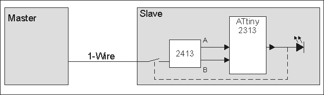

hätte mal gerne Euere Meinungen zu folgender Idee.
Auf Basis eines ATtiny 2313 steuere ich einige dezentrale Verbraucher.
Mein Ziel ist eine sehr einfache Fernbedienung über 1-Wire (weil
vorhanden) von einer übergeordneten Steuerung.
Ich möchte einen DS2413 (1-Wire 2 I/Os) verwenden, um zwei Signale per
1-Wire zum Slave zu übertragen. So kann ich die Slave-Steuerung im
zentralen Steuergerät (Master) über einen ROM (1-Wire-Baustein-ID)
ansprechen.
Soweit einfach und fast ausreichend. Die Slave-Steuerung liefert mir
u.a. auch einen Alarmausgang. Diesen würde ich gerne ebenfalls per
1-Wire an die Zentrale melden. Ich könnte dafür noch einen DS2413 oder
auch einen DS2408 (8 I/Os) verwenden.
Nun meine Idee: Ich könnte den DS2413 wie auch immer vom 1-Wire trennen,
wenn ein Alarm aktiv ist. Die Zentrale würde dann den DS2413 nicht mehr
am Bus sehen und könnte entsprechend reagieren.
Vorteil: Überwachung der Erreichbarkeit des Slaves ist sowieso in der
Zentrale geplant und am Slave sind keine weiteren I/Os notwendig.
Was haltet Ihr von diesem Lösungsansatz und wie würdet Ihr den
1-Wire-Bus abschalten?
Im Anhang eine Skizze zum prinzipiellen Aufbau. Freue mich über jedes
Feedback.
Im Voraus vielen Dank und viele Grüße
Jörg
