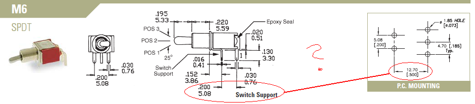

kann es sein, dass in dem Datenblatt von diesem Kippschalter das Bild
nicht zu der ersten Zeichnung und diese nicht zur zweiten Zeichnung
passt?
Vor allem der Abstand zwischen Anschlusspins und Verstärkung (rot
markiert) passt doch gar nicht =/
Danke
Paul
