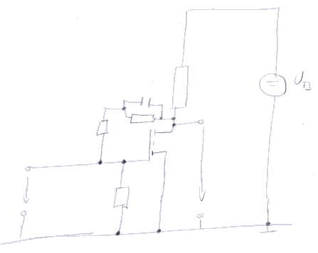

> bei der die AC und DC Gegenkopplung verschieden stark ist?
Eigentlich schon, aber es kommt sehr stark auf die Impedanz deiner
Quelle an. Ist deren Innenwiderstand Null Ohm, dann wirkt sich die
Gegenkopplung nicht aus.
Je hochohmiger die Einkopplug ist, umso mehr kann sich die Gegenkopplung
auswirken. Und weil ein Kondensator drin ist, hast du einen Tiefpass.
