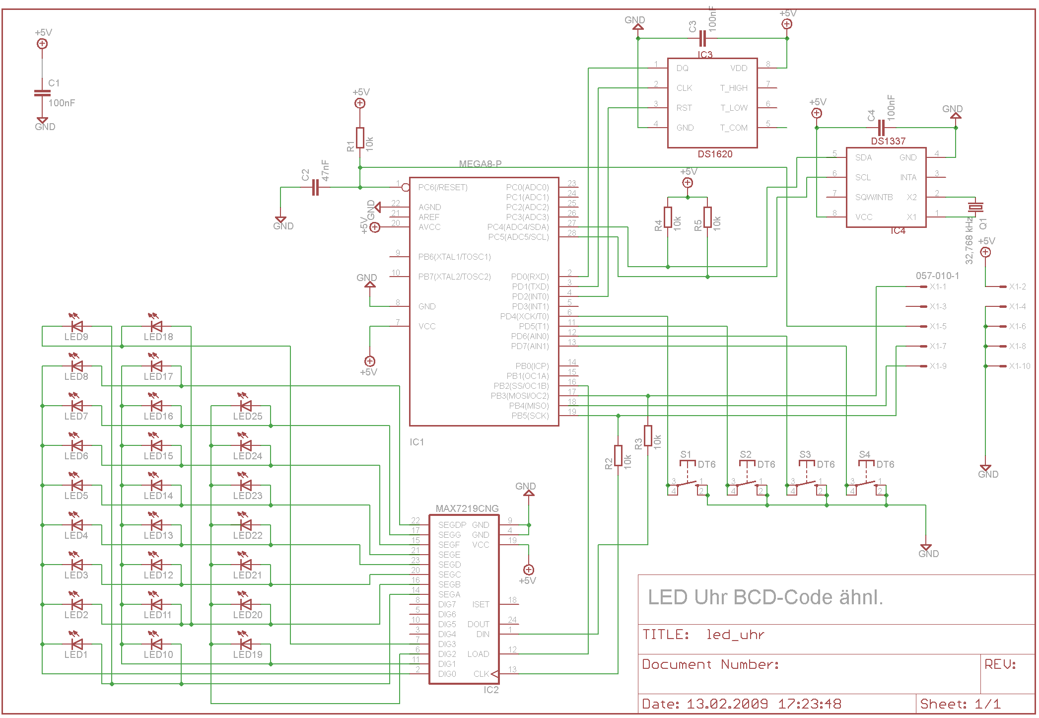

Hi alle zusammen,
Nachdem ich nun die Sache mit dem SPI geklärt habe, habe ich mich
gestern und heute mal hingesetzt und den Schaltplan zu meiner Uhr mit
EAGLE erstellt. Man muss dazu sagen, dass ich vorher noch nie mit dem
Programm gearbeitet habe, deswegen ist vermutlich nicht alles perfekt.
Zu der eigentlichen Uhr und ihrer Funktionsweise habe ich in meinem Blog
einen kleinen Beitrag:
http://danielgilbert.de/2009/02/11/led-uhr-teil-i
Die Schaltung zum Programmieren des µC steht schon und funktioniert
auch. Man sieht auf dem Schaltplan nicht alle LEDs, weil das vom Platz
her nicht auf A4 gepasst hat. Gibt es eine Möglichkeit, soetwas
anzudeuten? Quasi sowas wie "..." in Texten?
Die Uhr soll noch einen Fotowiderstand spendiert bekommen (reichelt
A906012, hoffe, mit dem kann man arbeiten). Denn nachts muss die Anzeige
natürlich gedimmt werden, was sich mit dem MAX7219 ja recht einfach
lösen lässt.
Die weiteren externen ICs sind der DS1620(Temperatur) und DS1337(RTC).
In Eagle gab es die nicht, also habe ich sie selbst gebaut.
Fällt euch an der Schaltung etwas auf, was unbedingt geändert werden
müsste oder die Funktion stören könnte? Und wie sieht es mit dem Aufbau
des Plans aus? Ist der Übersichtlich genug?
Besten Dank fürs Gucken,
Daniel
von Olaf (Gast)
Ich denke mal C4 und C5 werden zu einer interessanten Funktionsstoerung
fuehren. :-)
Auch R2-R3 ist nicht gerade ein geniale Loesungsanstatz da er die
maximal moegliche Uebertragungsgeschwindigkeit verlangsamt. Es sollte
ein Widerstand and Load, ich vermute das ist CS, reichen.
Ausserdem hoffe ich auch du bist dir ueber den Sinn von C1 im klaren.
Und von Pullups an I2C hast du auch noch nichts gehoert.
Olaf
p.s: Faedel erstmal lieber. Das macht dir fuer den Anfang die
Reparaturen einfacher. .-)
von Daniel G. (daniel-g)
> fuehren. :-)
Hmm... Die müssten an GND, oder?
http://www.atmel.com/dyn/resources/prod_documents/DOC0943.PDF
Auf Seite 3 ist m.M.n eine ähnliche Beschaltung angegeben.
Der soll Spannungsschwankungen glätten, richtig?
Nee.

von Justus S. (jussa)
Daniel Gilbert wrote:
> So,
> Habe den Plan mal aktualisiert. Habe R2 und R3 noch nicht geändert, aber
> den Rest. Ist es jetzt besser?
nicht wirklich..Abblockkondensatoren gehören zwischen Vcc und GND am IC,
nicht zwischen GND und IC...

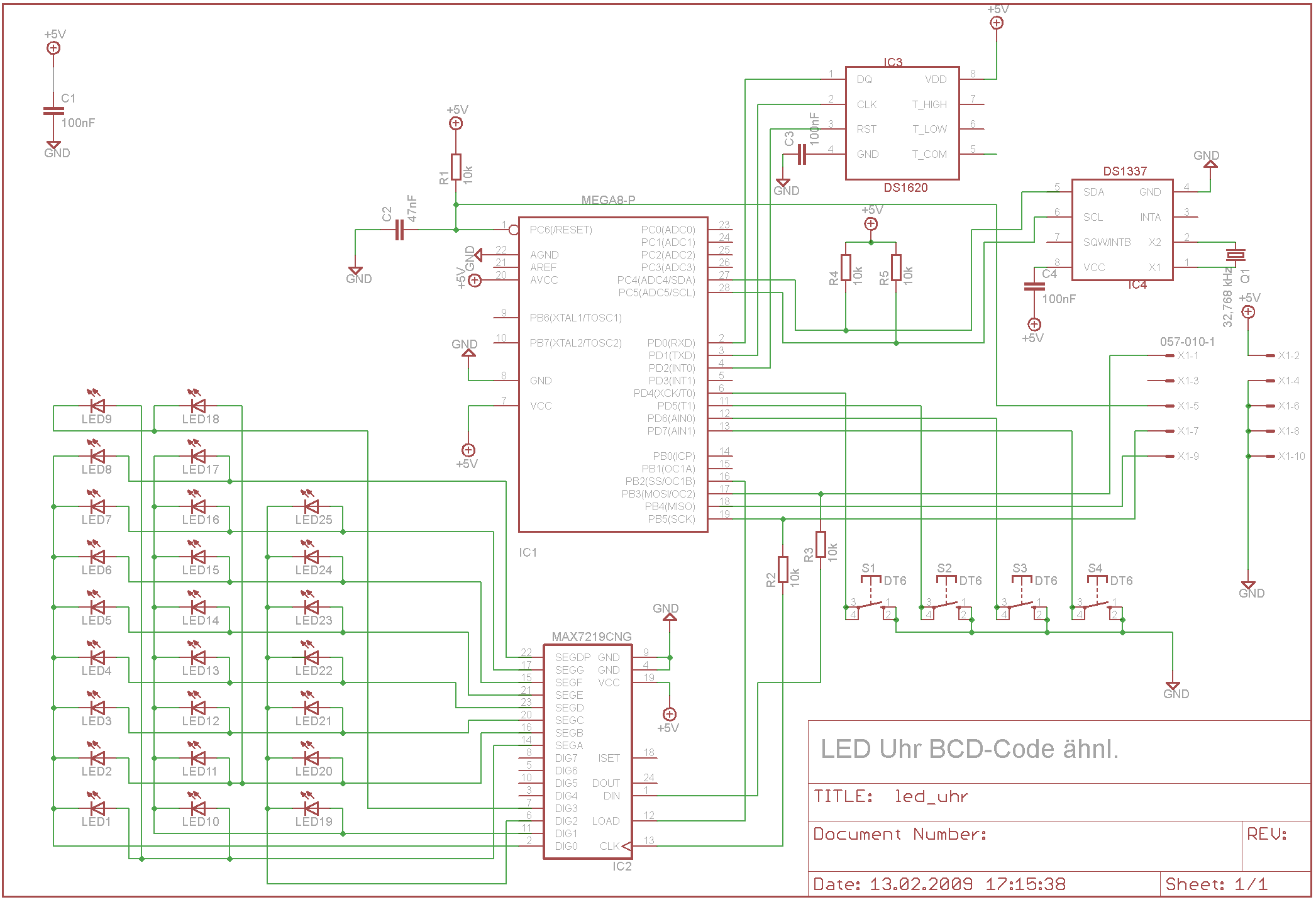

Hi Justus,
Danke. Das heißt also, so wäre es richtig und die Kondensatoren könnten
ihren Zweck erfüllen, oder?
> Hi Justus,
C3 und C4 auf jeden Fall..Im Layout müssen die dann aber auch so dicht
an "ihren" ICs sein wie möglich..
Ok, danke. :)
Fällt dir (oder wem anders) sonst noch irgendwas auf, was vielleicht
nicht ganz so elegant ist oder Fehler verursachen könnte?
//Edit: Hab C1 jetzt auch mal an die Pins vom µC geschoben, damit man
auf Anhieb erkennt, was er macht.
von Gerhard (Gast)
Ich kenne den Uhrenbaustein nicht. Braucht der Quarz wirklich keine
externen Kondensatoren nach Masse? -> Datenblatt.
Für die Funktion nicht wichtig, aber eine Konvention, die zur besseren
Lesbarkeit des Schaltplans führt: GND-Symbole nach unten zeigen lassen,
Betriebsspannungssymbole nach oben (Norden).
von Gerhard (Gast)
Du musst damit rechnen, daß die LEDs während des Programmierens lustige
Muster anzeigen. Ist aber nicht schlimm.
von Thomas P. (tpircher) Benutzerseite
ISET beim MAX7219 ist nicht beschaltet.
Ich habe eine Frage: wie notwendig is der Kondensator (47nF) beim
RESET-Pin? Zumindest bei Bausteinen mit DebugWire raet ATMEL davon ab,
einen Kondensator zu verwenden.
Kann dieser Kondensator einfach weggelassen werden oder muss man dann
unter Umstaenden mit ungewollten Resets rechnen?
Th
Hi ihr,
Zumindest die Beispielschaltung im Datenblatt lässt keinen erkennen,
nein..
Hab ich umgesetzt.
Warum? Ich dachte, dafür sind die Widerstände in der Leitung, um den MAX
während des Programmieren zu trennen? verwirrt
Ja, ich bin mir noch nicht ganz sicher, wie ich das mit der
Helligkeitsregelung und dem Fotowiderstand machen sollte. Hast du dazu
vielleicht ne Idee?
Zum Kondensator: Den habe ich eigentlich nur drin, weil der hier im
Tutorial in der Schaltung auch dabei ist.
http://www.mikrocontroller.net/articles/Bild:Avr-schaltplan-1.gif
Sodele,
Hab jetzt nochmal den Schaltplan erweitert und den LDR eingebaut. Ich
denke mal, der Widerstand R8 wird zu nem Poti, um den Schwellwert
einstellen zu können. ADC werde ich nicht nutzen, denn ich muss
eigentlich nur wissen, ob hell oder dunkel. Eine qualitative Messung ist
mir nicht wichtig.
Sonst müsste eigentlich doch alles passen, oder? Abgesehen von der Sache
mit den Widerständen R2 und R3, die in meinen Augen noch nicht ganz
geklärt ist. Hmmm...
Gruß,
Daniel

von Gerhard (Gast)
Die beiden 10k-Widerstände würde ich einfach weglassen. Du brauchst sie
in diesem speziellen Fall nicht, weil du ja nur Eingänge des MAX7219
am SPI-Interface hast. Diese stören den Flash-Vorgang nicht. Der
Programmer wird allerdings nicht nur den Atmel, sondern auch den MAX
beschreiben.
10k sind eh zu viel, 1k wären als "Isolationswiderstand" angemessen. Man
benutzt diese, wenn ein Ausgang am SPI-Port angeschlossen ist, der
während des Programmiervorgangs für einen Kurzschluß sorgen könnte. Der
Widerstand wäre groß genug, um den Strom zu begrenzen, aber klein genug,
um die Kommunikation nicht zu stören, wenn der Programmer nicht
angeschlossen ist.
Danke Gerhard,
Jetzt fällt es mir wie Schuppen von den Augen. ;) Und wenn ich möchte,
dass die LEDs während des Programmierens keinen Mucks tun, dann setze
ich einfach Jumper ein, richtig?
Dann kann ich ja Montag mit'm verdrahten anfangen **froi**
