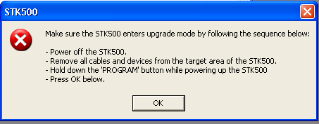

Gast #1148328
AVR Studio kommt nicht mit dem HID- Modus zurecht.
Wenn ich die Brücke offen lasse bekomme ich einen COM5 im Gerätemanager.
Allerdings will AVR Studio nun ein Update machen, sobal ich das
bestätige kommt die Fehlermeldung die sich im Anhang befindet.

Moderator Persönliche Seite #1152618
Manni wrote:
> habe mittlerweile auch noch 5 andere µCs getestet mit ein und demselbem
> Ergebnis.
Ja, logisch, bis zum Controller kommt er ja gar nicht.  Er kann sich
ja mit dem AVR Doper selbst nicht unterhalten.
Ich habe keine Ahnung, was da auf einem Windows alles so schief gehen
kann mit dem HID-Modus.  Offenbar funktioniert der CDC-Modus ja aber
gar nicht mal so schlecht.  Erstens kann man meiner Meinung nach dort
den Upgradewunsch von AVR Studio auch ,,wegdrücken'' (dass AVR Studio
das Teil nicht upgraden kann, ist ja ziemlich logisch), zweitens
kannst du ja auch im CDC-Modus nochmal avrdude probieren.  Dann musst
du nur -P com5 angeben statt -P avrdoper.  (Drittens könnte man wohl
auch dem AVR Studio noch irgendwo in den Untiefen der registry sagen,
dass es die vom AVR Doper präsentierte Versionsnummer der Firmware als
OK akzeptieren soll, damit es die ,,Ich möchte updaten''-Meldung nicht
bringt.)
