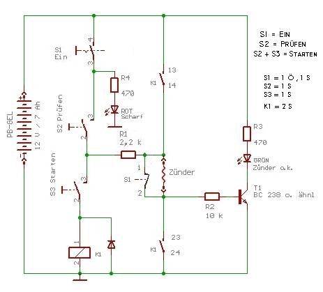

Hallo liebe Forenmitglieder!
Als Modellbauer (Schiffe und Raketen) habe ich folgendes Problem: im
Internet habe ich folgenden (Beilage) Schaltplan für ein Zündgerät für
meine ESTES Treibsätze gefunden. Da ich nun mit Platinenerstellung nicht
viel am Hut habe und mich wegen dieser einen Platine nicht mühevoll in
ein Layoutprogramm einarbeiten möchte, bitte ich euch mir zu helfen.
Kann mir jemand die Platine so entwerfen, dass ich sie mit meiner
CNC-Fräse erstellen kann?
Bin euch sehr dankbat für euer Entgegenkommen!
Henry
Persönliche Seite #1148980
Für eine derart einfache Schaltung braucht es keine Platine, das kannst
Du freifliegend verdrahten. Die meisten Teile (Schalter/Taster/LEDs)
sind ja eh in der Frontplatte eingebaut.
Mach Dir mit Deiner Fräse lieber eine schöne Frontplatte und verdrahte
die Teile von hinten mit etwas isoliertem Draht.
