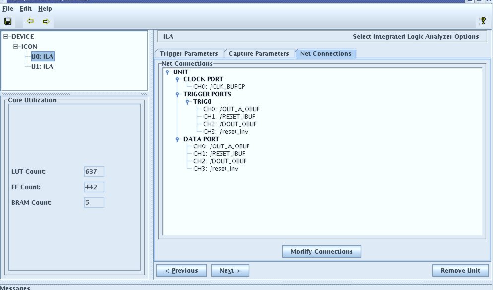

Gast #1151952
Ich habe es immer noch nicht klar:
Habe mir jetzt ein frisches Design gegriffen und einfach das gemacht,
was Xilinx im Video hat: "New Source" ... "ChipScope Definition and
Connection file" und die ganze Prozedure druchgekaut, inkluse
Signalverbindung. Siehe Bild. Ich habe dann ein *.cdc im Projekt was
nach der Synthese dazu führt, daß ich im Floorplanner sowohl einen
anonymen ILA und einen ICON vorfinde. Meines Erachtens macht man damit
dann doch alles, oder?
Wozu braucht man dann noch die manuelle Vorgehensweise mit dem
Anschließen, wie Thomas es beschreibt?
