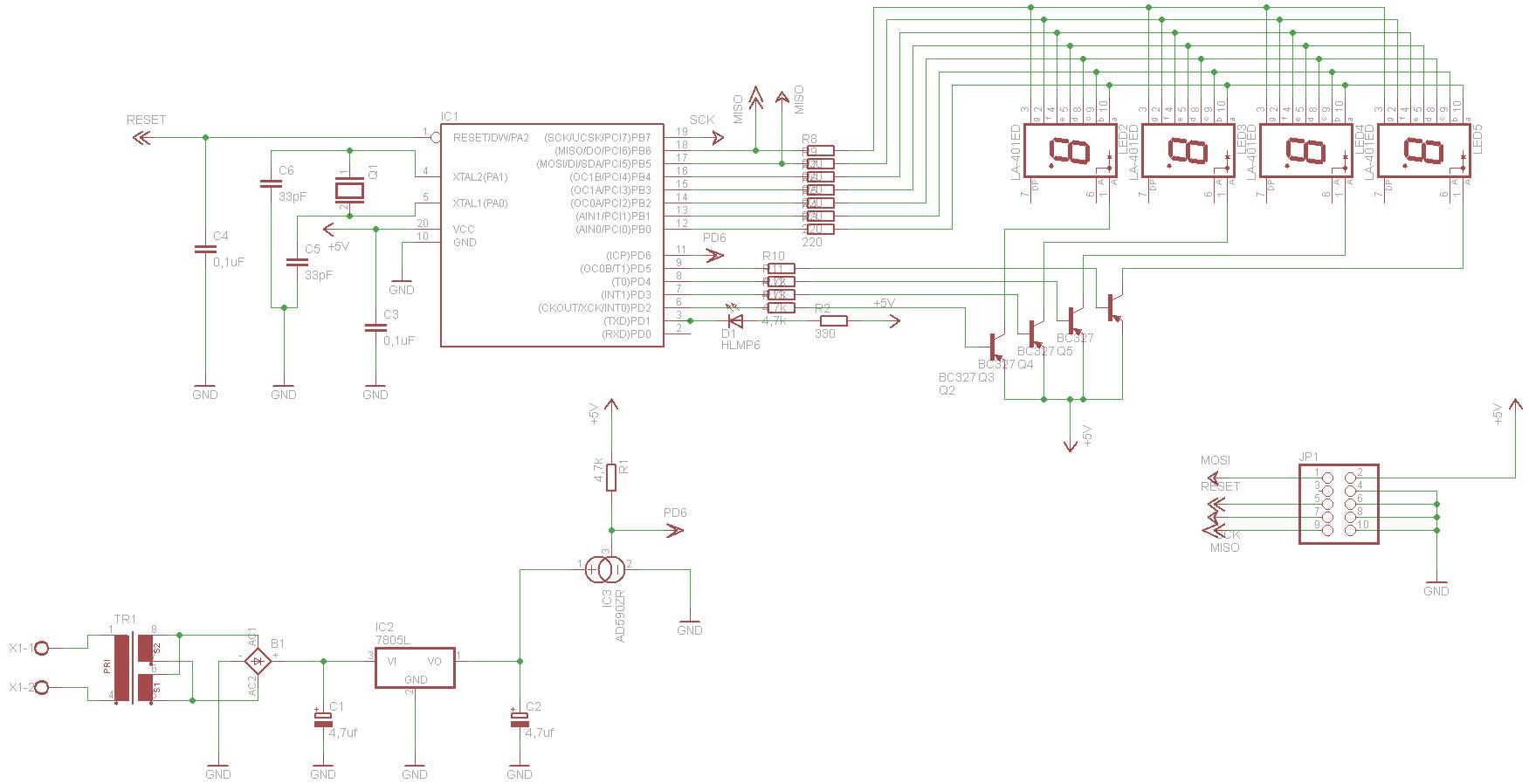

Hallo, habe eine Schaltung für einen Temperatursensor gebaut. Wollte mal fragen ob diese Schaltung, so wie ich sie gemacht habe, richtig ist!? Danke für eure Hilfe mfg peter
Hm, als erstes fällt mir ein: Falsches Forum, hier gehts hauptsächlich ums Platinen ätzen/erstellen. Als zweites: Wo zur Hölle ist der Temperatursensor? Sind vier Sieben-Segment-Anzeigen an einem Mikrocontroller und wo ist der Sensor?
Michael wrote: > Als zweites: Wo zur Hölle ist der Temperatursensor? Sind vier Kuckst Du an PD6 AD590 :)
Peter K. wrote:
> Dieser wird an IC3 angebunden
und du misst die temperaturabhängige Analogspannung mit einem digitalen
Eingang?
Wo ist die 5V-Versorgung? Du hast einen Spannungsregler, aber die 5V
gehen davon nirgends ab?
und warum jetzt doch ein Trafo? Ist doch völliger Overkill...
Der AD590 liefert einen Strom proportional zur Temperatur und hat nur 2 belegte Anschlüsse! Normal ist z.B. Versorgung an Pin+ Widerstand 1K zwischen Pin- und GND und Spannung an Pin- messen (=Spannungsabfall am Widerstand). Ergibt 1mV/K. Noch normaler ist Abgleich und Kompensation. Aber wenn man sowiso nur digital auswertet was falsch angeschlossen ist stört das nicht! gruß hans
Der temp.sensor hat einen A/C wandler integriert. Natürlich gehen die 5V ab. Unser Lehrer möchte lieber einen Trafo als Quelle
Kann es sein, das der Spannungsregler falsch herum eingezeichnet ist? Ich kenne die Dinger nur mit Eingang=Pin 1...
Dein Ladeelko C1 ist vielll zu klein. Mach da mal so um die 1000uF rein. Gruss Helmi
Peter K. wrote: > Der temp.sensor hat einen A/C wandler integriert. wenn ich in das Datenblatt vom AD590 schaue steht da nix davon... > Natürlich gehen die 5V ab. wo bitte? der Ausgang vom 7805 geht soweit ich das sehen kann nur zum Pin 1 vom AD590
Die Elkos mögen passen (kommt auf den entnommenen Strom an) was aber fehlt sind die Kerkos am Spannungsregler zum Filtern hochfrequenter Störungen. Am µC sind die ja dran. Den AD590 hatte ich am Anfang gar nicht gesehen, habsch wohl überlesen. Wenn ich jetzt mal vom Datenblatt ausgehe das ich mir angeschaut habe dann hat der aber nur zwei Pins und keine drei, was aber nix heißen muss. In den Appnotes ist als Beschaltung u.a. folgendes drin: Pin 1 an Vcc, von Pin 2 geht es an ein 100 Ohm Poti das wohl zum Abgleich dient und vom Poti gehts dann mit einem 950 Ohm Widerstand gen Masse. Pin 2 des AD590 ist dann der Ausgang welcher 1 mV/K bringt. Naja, das ist zumindest die einfachste Beschaltung. Was mich hier hauptsächlich stört ist die fehlende Möglichkeit eines Abgleichs. Willste das im µC machen?
mich würde halt immer noch interessieren, wie er diese Analogspannung
mit einem digitalen Eingang vernünftig messen will...
Nun, vielleicht hat er ja eine Idee das Signal des Ad590 mittels des ICP-Anschlusses auszuwerten aber wer weiß ;)
Bei 4.7uF ist das aber nicht sehr viel Strom
Peter K. wrote: > Der Temperatursensor hat einen eingebauten A/D Wandler. seufz dann zeig mir bitte mal das Datenblatt von einem AD590 mit Wandler...

Peter K. wrote: > Da der andere nicht im Eagle gefunden wurde, aber die Belegung identisch > ist langsam komm ich mir echt verarscht vor...der DS1820 hat drei Pins belegt, der AD590 nur zwei, sie funktionieren komplett unterschiedlich... und dein µC hängt noch immer nicht an der Spannungsversorgung, da hängt nur dein Sensor dran
Wieso soll der uC nicht an der Spg.versorgung hängen? Wird ja mit einem 5V Pfeil gekenntzeichnet
Peter K. wrote: > Wieso soll der uC nicht an der Spg.versorgung hängen? Wird ja mit einem > 5V Pfeil gekenntzeichnet dein Regler aber nicht...
Yo, könnte so für geschätzte 10 mA reichen. Da aber die
7-Segment-Anzeigen mit drin hängen wirds eng. Vielleicht ist der Ripple
ja nicht sehr groß sodass es passt. Lieber gleich einen 220µF oder 470
µF Elko reinkloppen.
Hab nun meine Schaltung überarbeitet... Seht ihr noch irgendwo Fehler hab schon öfters geschaut aber nichts mehr gefunden!
memmi wrote:
> immernoch die parallel geschalteten Trafowicklungen???
lol. mensch, junge...
Lustige Symbolvielfalt. Was das soll, weiß wohl auch nur du? Übrigens sind nicht beide Anoden-Anschlüsse and en 7Segment Anzeigen angeschlossen.
