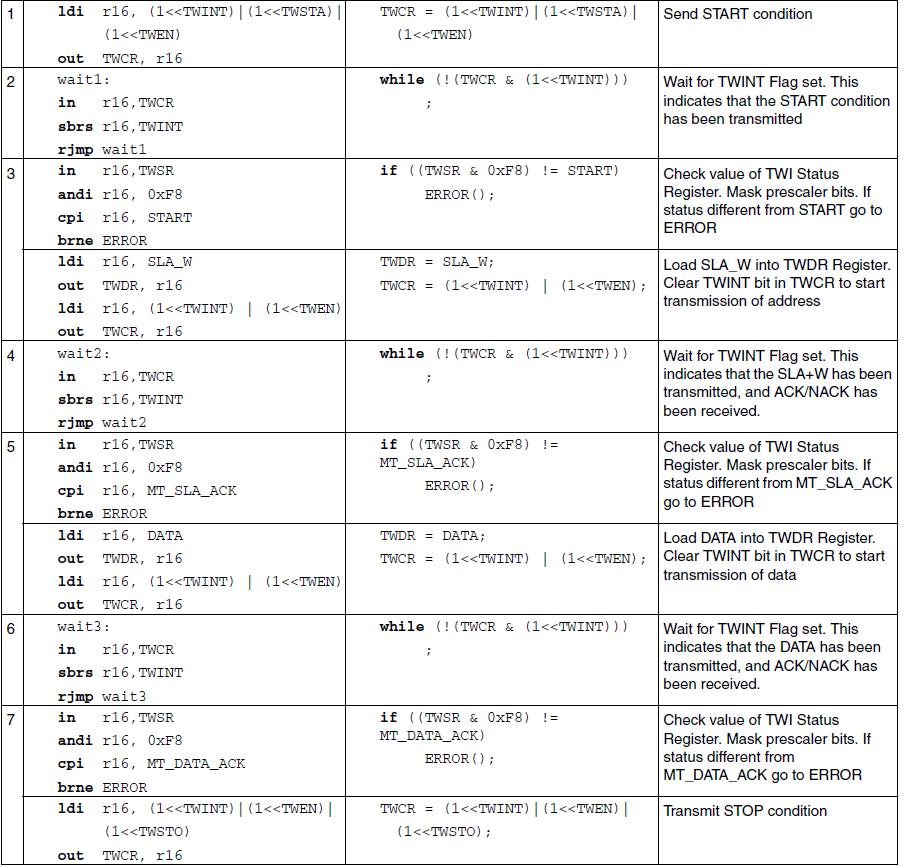

Hallo Leute, möchte gerne 3 Slaves mit einen Master also insgesamt 4
Avr``s vernetzen. Leider hab ich allerdings keine Ahnung wie man das
macht.
Hab nur folgendes im Datasheet meines Atmega 168 gefunden ( ist im
Anhang). Könntet ihr mir bitte weiterhelfen, könnte ich mit dem im
Anhang verwendeten C-Code allen 3 Slaves etwas schicken? Wie empfängt
der Slave die Nachricht und wertet sie aus?
Postet C-Codes und helft mir bitte
