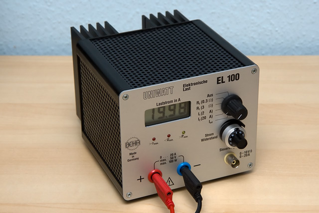

Habe eine elektronische Last vom Typ BEHA EL100 über.
Diese batteriebetriebe Last kann einen Verbraucher bis 20A / 100W
simulieren, ideal um Netzteile zu testen oder Akkus zu entladen.
Die Last kann als Konstantstromsenke in zwei Bereichen arbeiten (2 A/20
A) oder im Widerstandbetrieb einen Widerstand simulieren (3 Ohm/0,3
Ohm).
Über den Steuereingang kann die Last definiert ferngesteuert werden.
Dabei entspricht das Verhältnis von Strom und Spannung 2:1 (10V ergeben
20A Laststrom). Die Modulation kann mit einer Frequenz von max. 5 kHz
genutzt werden.
Der Betrieb erfolgt über zwei 9-Volt-Blöcke (im Lieferumfang) oder über
ein Steckernetzteil (ebenfalls mitgeliefert).
techn. Daten:
Spannungsbereich: bis 50 V
Strombereich: bis 20 A
Dauerleistung: bis 100 W
Kühlung: passiv
Sollwervorgabe über 10-Gang-Potentiometer mit Anzeige
Display: 3,5 stelliges LCD / aktueller Laststrom
Anzeigen: Übertemperatur, Unterspannung, Leistungsbegrenzung
Schutzschaltungen:
- Leistungsbegrenzung
- Strombegrenzung
- Übertemperatur
- Verpolungsschutz (Thyristor-Crowbar)
Der Lastanschluss erfolgt über 4mm-Sicherheitsbuchsen.
Das Gerät befindet sich in einem optisch sowie technisch einwandfreien
Zustand und ist voll funktionsfähig.
Die Lieferung erfolt incl. Batterien und Netzteil.

Gast #3782807
Hallo
Ich benötige deine Hilfe. Habe mir auch so eine EL 100 von Uniwatt
gekauft. Leider hat meine die Option Unterspannungsabschaltung nicht.
Falls deine diese Option hat, wäre ich dir dankbar, wenn du mir
mitteilen könntest, wie das bei deiner EL 100 gelöst ist (evtl. ein
Bild). Bei meiner EL 100 hat es noch ein paar Anschlüsse auf der
Elektronikplatine, welche unbenutzt sind. Evtl. könnte hier das Poti für
die Einstellung der Unterspannung angeschlossen werden.
Vielen Dank und Gruss
