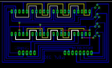

Hallo, also ich muss 4  7-Seg. Anzeigen verwenden, aber habe Probleme im
Eagle.
Es sind einfach zuviele Leitungen zum anschließen, gibt es vl. eine
Bibliothek mit einer 4fach 7-Seg-Anzeige?
Oder hättet ihr einen Vorschlag wie ich sonst verlegen soll?
Danke

#1154205
Peter K. wrote:
> Welche Vorlage sollte ich hier am besten verwenden?
Ähm, selber machen?
Studier doch einfach mal die Musterplatine die du gefunden hast, wie der
damalige Layouter die Signale geführt hat. Ja, da gibt es ein Schema,
und wenn du die Platine studierst, dann wirst du es entdecken.
Und genau dieses Schema wendest du dann auch an.
#1154218
Ich hab dir mal 4 Leitungen anders eingefärbt.
Man kann sehr gut sehen, dass hier immer Pins mit den gleichen Nummern
der 4 Siebensegmentanzeigen verbunden werden. Der Trick besteht in der
'Meander-Bewegung' der Bahn, wie sie sich einmal über und einmal unter
der Pinreihe durchzwängt um den nächsten Anschlusspunkt zu erreichen.
Dieses Durchschlängeln ist der Schlüssel, um weitestgehend alle Bahnen
unterzubringen und taucht bei fast allen Bahnen auf. Die, die dann noch
übrig sind, sind die Verbindungsleitungen zum Anschlussstecker und
wurden im nachhinein dort eingefügt, wo noch Platz war (nd
wahrscheinlich musste auch die eine oder andere Meanderbahn lokal
irgendwo ein klein wenig umgelegt werden um Platz zu schaffen)
