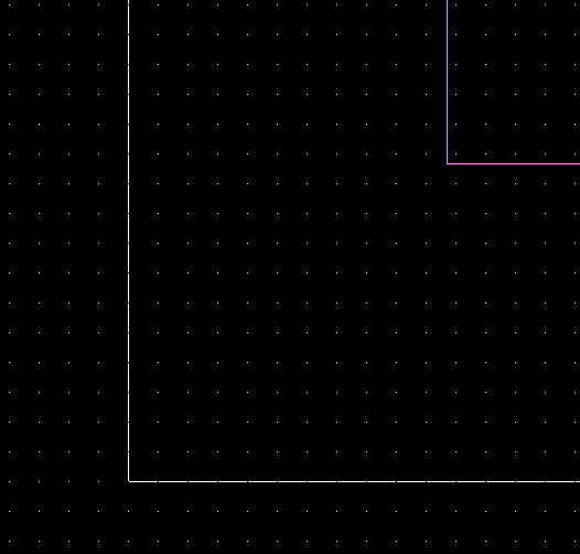

Hallo Zusammen,
kann mir jemand auf die Sprünge helfen warum in Eagle vom Nullpunkt
X=Y=0 gezeichnete Outlines einen Versatz in den Gerberdaten haben.
(siehe Screenshot aus GCPREVIEW. violett sind die Outlines und weiß die
0 Punkt linien in GCPREVIEW.
Bin für einen Tip echt dankbar.
Bye Oli

Hallo Oli,
Der Versatz dient(e) dazu, negative Koordinaten zu verhindern.
Manche wohl eher ältere Fotoplotter haben das nicht vertragen.
Ist aber in der aktuelllen 5.xx Version geändert.
Ev. bei Ausgabe durch den CAM Prozessor pos. Koordinaten deaktivieren.
Dietmar

Hallo Dietmar,
vielen Dank für den Tip.
Es lag wirklich an den "Pos. Koordinaten" im CAM Prozessor. Häckchen
rausgenommen und schon stimmt der Nullpunkt. Eagle Version ist übrigens
5.0.4.
Danke nochmal.
