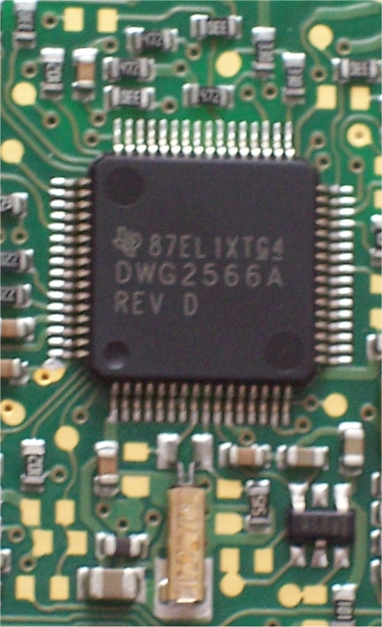

Was könnte das für ein IC sein?
Hallo M. G.,
dem (Uhren-Quarz ) und dem Gehäuse nach zu urteilen, könnte es ein (
ggfls. maskenprogrammierter Mikrocontroller aus der MSP430 Familie sein.
Ggfls. ist dies auch "NUR" eine kundenspezifische Bauteilnummer und der
IC ist ein normaler Flashtyp.
Gruss
Andreas
