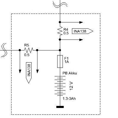

Versorgung kommt über R4, Last hängt hinter R5.
Lässt sich so die Verteilung der Ströme über die INA138 messen?
Messung über R4 = Gesamtstrom
Messung über R5 = Strom Applikation
Messung R4 minus R5 ergibt den vom Akku aufgenommenen / abgegebenen
Strom
