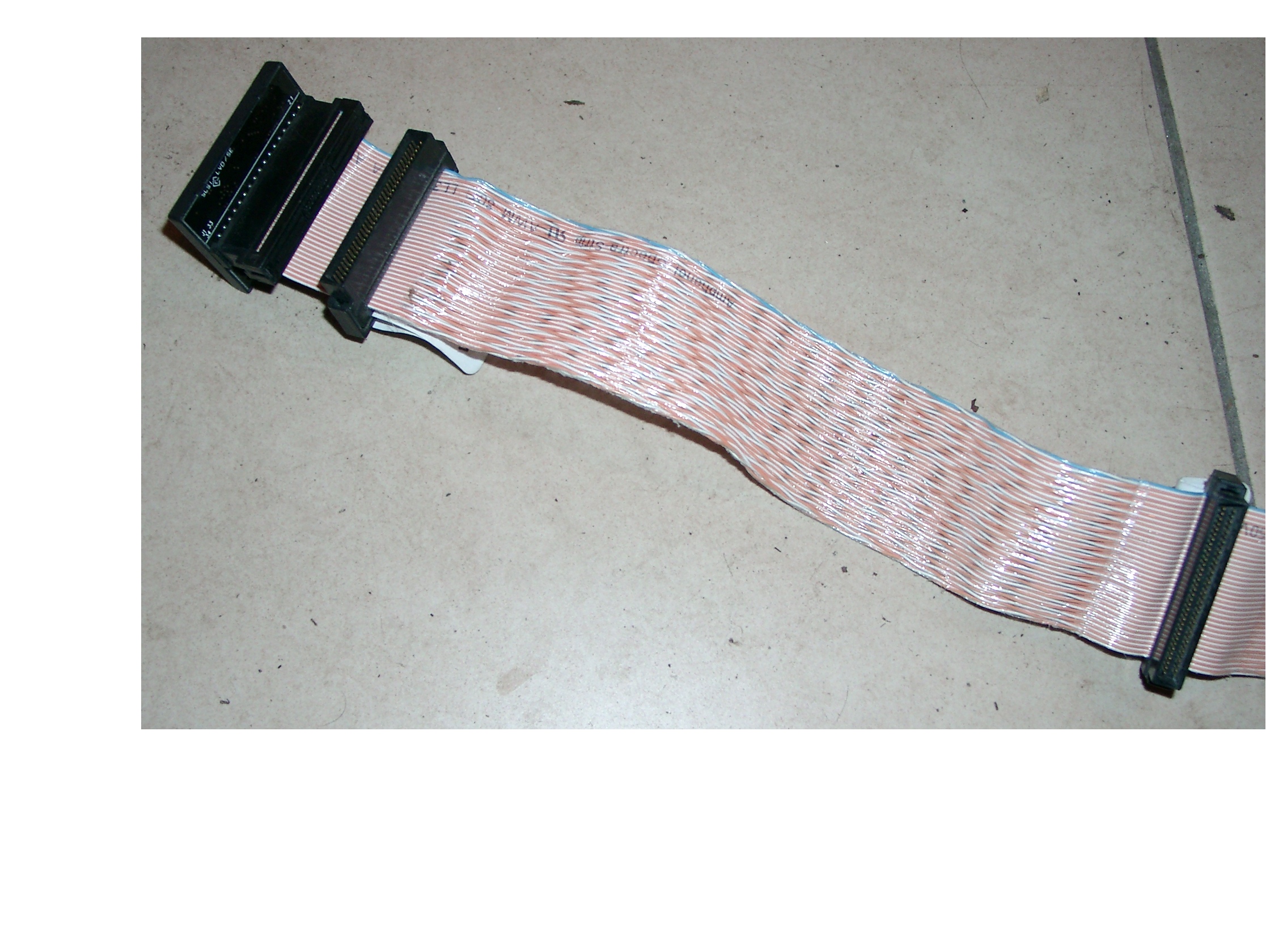

Habe gerade alte Rechner zerlegt und nicht damit gerechnet: einige der Flachbandkabel haben ein paar gekreuzte Adern, andere nicht. Wofür sind die? CD-ROM?

Ein Flachbandkabel mit einigen gekreuzten Adern deutet auf Floppy Kabel hin. IDE Kabel und SCSI gibt es meines Wissens nicht gekreuzt.
#1161789
Danke für die prompte Antwort, dann kann ich jetzt weitermachen :-) Mit vielen gekreuzten Adern kann es auch ein UW-SCSI-Kabel sein
#1161848
Oha, das möchte man nicht von Hand machen.. :-) Wenn ich nicht davon ausgegangen wäre, dass Floppy-Kabel weniger Adern haben, hätte ich da vielleicht auch mal drüber nachgedacht.. Stehe jetzt vor einem anderen Problem: beim Partitionieren gibt es einen Kernel-Panic von Ubuntu 8.10. Aber das ist ein anderes Thema.. Hoffentlich kriege ich das alte Ding zum Laufen, ohne, dass es wieder mal Tage kostet..
