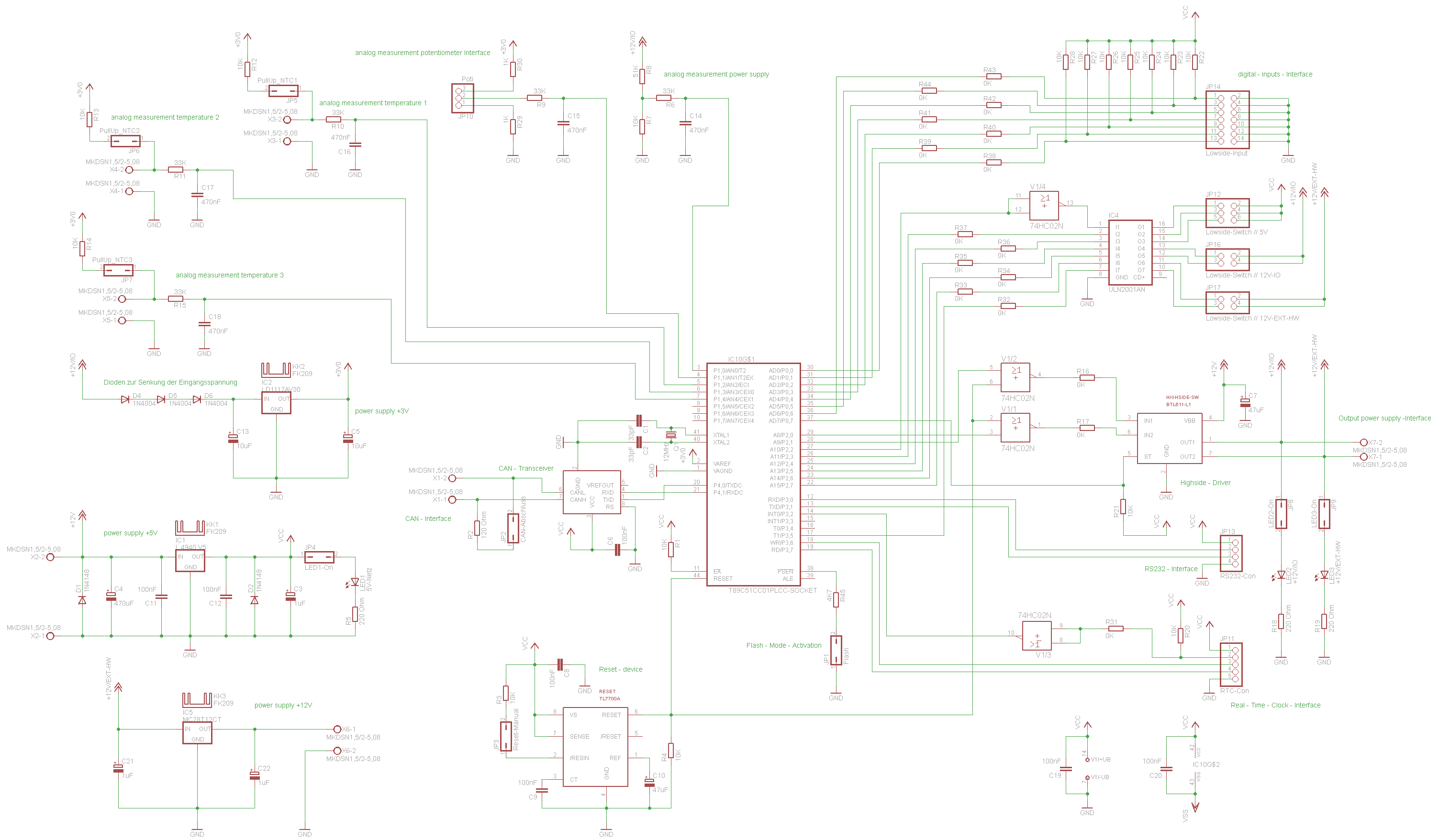

89C51CC03-Controllerboard
ich würde an JP1 (/PSEN) noch einen Widerstand 1k-4k7 nach GND setzen,
da /PSEN normalerweise ein Ausgang ist, nur während dem Reset wird der
Zustand für den Bootloader eingelesen.
Ralf
OP

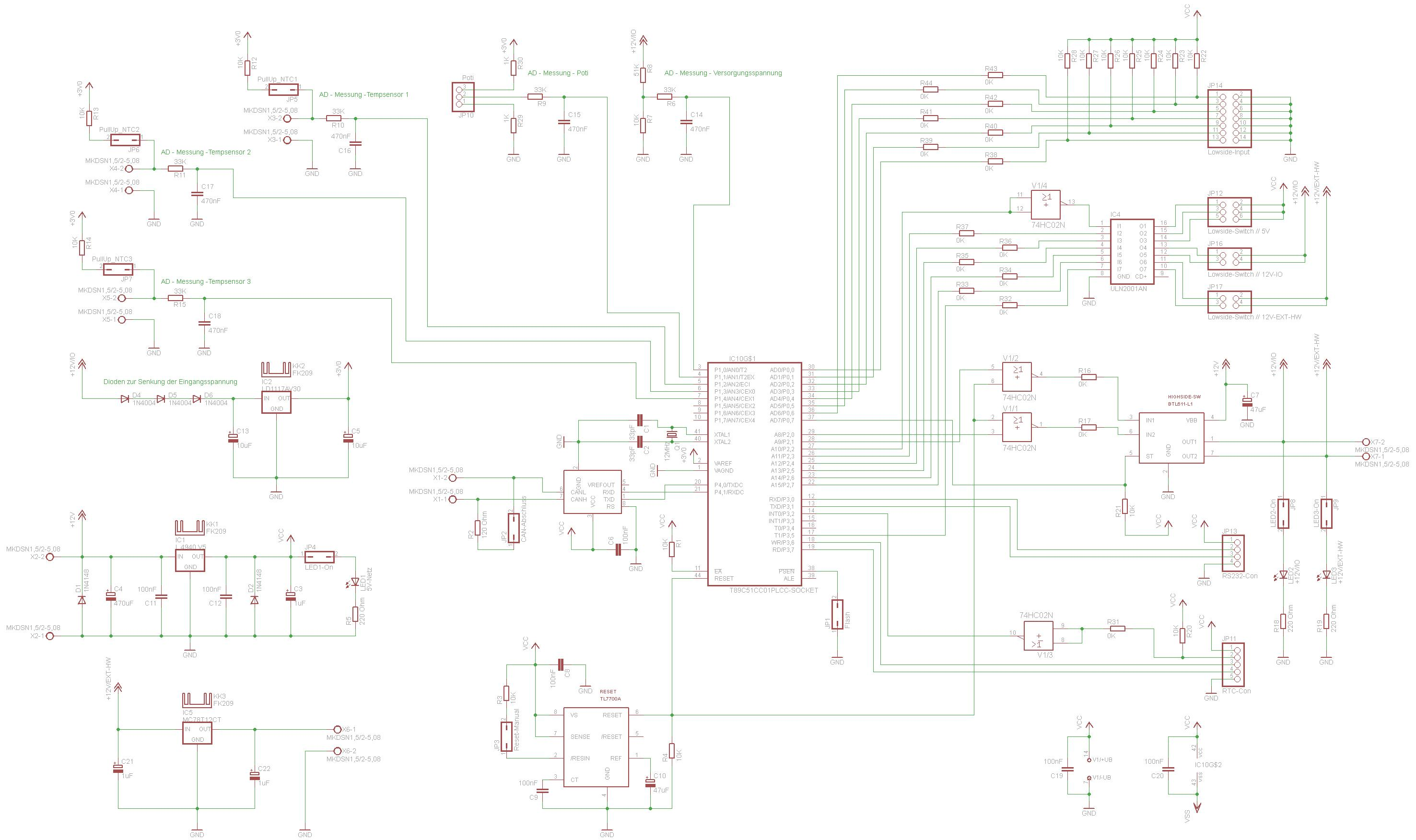

danke für den Tip. Den Vorschlag zu /PSEN habe ich gleich umgesetzt.
Den angepassten Schaltplan füge ich hier wieder hinzu.
Zum besseren Verständins habe ich die Features des Boards
zusammengefasst und hier dokumentiert.
Eigenschaften des Controller- Board:
Eingangsspannung 7V – 17V
7 Digital Eingänge (active low)
7 Digital Ausgänge (Lowsideswitch)
2 Digital Ausgänge (Highsideswitch)
5 Analogeingänge
  1 als Potentiometer
  1 zur Messung der Spannungsversorgung
  3 als Temperatursensoren NTC oder PTC
Schnittstellen
CAN – Schnittstelle (mit CAN– Transceiver)
I2C – Schnittstelle (mit PullUps)
RS232- Schnittstelle
Reset-Baustein (zur Abschaltung der Highsideswitch)
Integrierte OnBoard 3.0 V Referenzspannungsquelle
