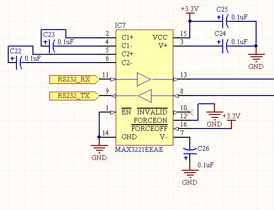

Für ein uC-Projekt verwende ich einen ATmega324p. Über RS232 und einen
MAX3221 kriegt der dann seine Befehle. Das ganze funktionier so auch,
nur hat es zwischendurch Aussetzer: so jedes 10. Mal reagiert der
Controller nicht auf Kommandos. Die Datensignale kann ich am Eingang
aber messen.

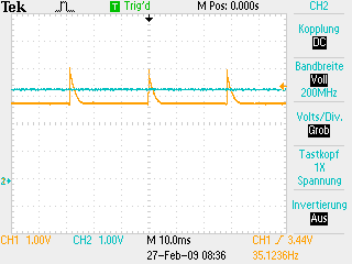

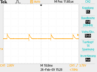

Ich habe dann festgestellt, das mein Dateneingang am Controller offenbar
vom MAX gestört wird. Auf dem Pegel der Datenleitung liegt permanent ein
Dreieck mit ca 35Hz(Bild).
Ich vermute dass das Problem bei den Kondensatoren am MAX liegt. Kennt
jemand dieses Symptom?

also ich habe Tantals schon mehrfach benutzt und
keine Probleme festgestellt.
Gibt es einen Grund warum Du die im Datenblatt (mit pol)
angegebenen Kondensatoren gegen die Keramik getauscht hast ?
Gruß Sven
Gast #1162514
ok laut Datenblatt sollen auch keramische gehen,
sorry hatte ich vergessen.
Wie gesagt ich hatte keine Probleme mit Deiner Verschaltung,
d.h. Auto-Powerdown sowie Forced ON bei 3,3V.
(allerdings habe ich immer Tantal eingesetzt)
Gruß Sven

Mit polarisierten 0.1uF Tantals habe ich auch schon getestet, leider mit
dem gleichen Ergebnis.
Könnte es helfen, wenn ich grössere Kondensatoren montiere (z.B
0.47/1uF)?
Oder hat mein MAX eine Meise?
Die Beiden Datenleitungen am Controller verhalten sich nach dem
Initialisieren der Schnittstelle gemäss Bild. Wenn ich den Verlauf des
Dreiecks weiterziehe, komme ich in etwa auf die negative
Speisespannung...
