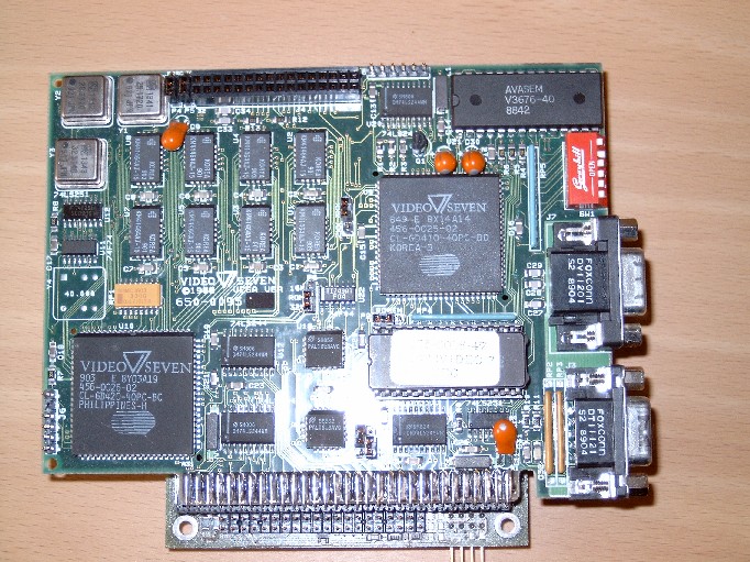

hier einmal ein recht simpler Trick, einigen wird dieser dennoch neu
sein:
Wer sich ein PC-104 Prozessormodul ohne Grafikcontroller zugelegt hat,
merkt sehr schnell dass PC-104 Grafikkarten oftmals teurer sind als das
Prozessorboard.
Abhilfe schafft hier eine alte 8-Bit ISA Grafikkarte, welche
mittlerweile beinahe gratis zu bekommen sind. Dazu besorgt man sich
eine abgewinkelte Buchsenleiste im 2,54mm Raster und lötet diese wie
auf dem Foto zu sehen an die ISA-Leiste der Grafikkarte.
Das Slotblech habe ich auf dem Foto abgeschraubt, da hier ohnehin nur
störend. Die kleine, untere Platine ist das PC-104 Prozessorboard. Die
Pins A32 und B32 werden hierfür nicht benötigt, der 8-Bit ISA geht nur
bis A31/B31, also nicht wundern dass auf dem Foto zwei Pins der
Buchsenleiste an der GraKa nicht verlötet sind.
Der Trick spart jede Menge Geld und funktioniert wunderbar. Nur bitte
beachten, dass manche Grafikkarten auch 12V benötigen und diese ggfs.
am PC-104 Modul mit anlegen (war aber bei mir nicht erforderlich).
