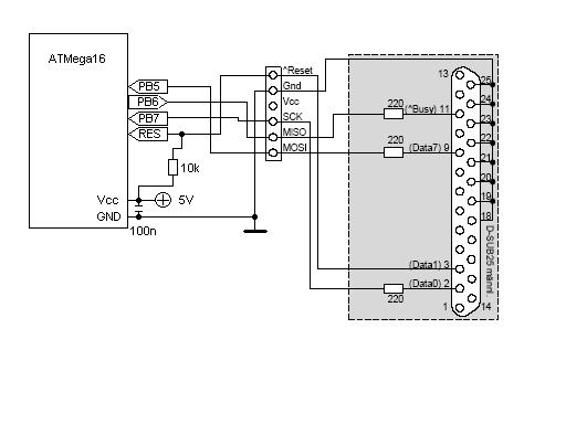

Hi Leute,
hab mich letzte Woche mal an den Mega16 rangewagt(hab bis jetzt nur
Erfahrung mit dem 2313).
Hab alles wie im Bild angeschlossen und benutze BASCOM,sollte doch
eigentlich funktionieren oder?(beim 2313 gings super)
Problem: Bascom identifiziert den Mega16 nicht,ich kann die
Fuse\Lockbits nicht lesen\schreiben,den Flash schreiben\lesen
natürlich auch nicht.Bekomme immer die Fehlermeldung"
Could not identify chip with ID:FFFFFF"
Was mich jetzt arg verwunderlich stimmt ist,das wenn ich Vcc auf
4,4V-4,6V runterschraube mir Bascom auf einmal ID's anzeigt(schön und
gut...)natürlich bei jedem aktualisieren ne andere.und manchmal!! auch
die vom Mega16.Bei den Fuse\Lockbits genau das gleiche Elend so alle
5-10 Versuche klappts mal dann wieder nicht.
Hat irgend jemand ne Idee oder n Tipp was ich falsch mache...?
