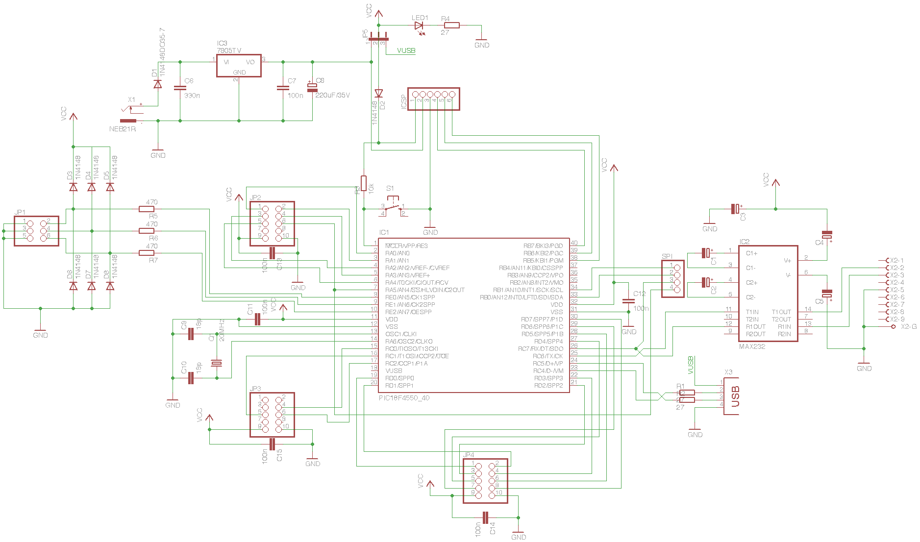

Guten Abend!
Ich habe hier begonnen ein kleine dev Board mit einem PIC18f4550 zu
machen. Kann mir jemand sagen was man da sonst noch machen kann bzw. ob
mir jemand Verbesserungen sagen kann?
Kann ich den A/D Wander so beschalten? Oder gehört der Widerstand auf
die andere Seite? Also vor die Dioden?
LG
Andreas
OP #1182929
Also irgendwie hab ich mir doch ein wenig Resonanz erwartet!
Ich weiß bei VUSB gehört noch ein 220p Kondensator.
Wie sieht es denn ansonsten aus? Brauche ich beim USB noch irgendeinen
Widerstand oder kann ich die beiden 27 Ohm Widerstände auch weglassen?
LG
Andreas
Da einen 220nF, besser 470nF.
Die können entfallen.
Auf jedenfall vor den Dioden, als Strombegrenzung.
