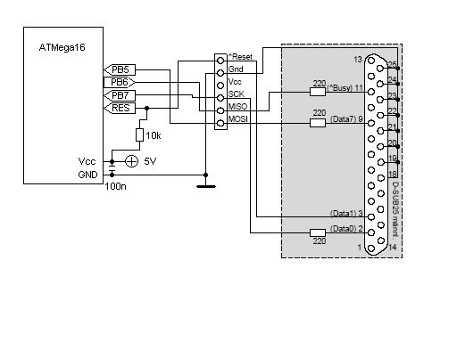

Hi Leute,
hab mich letzte Woche mal an den Mega16 rangewagt(hab bis jetzt nur
Erfahrung mit dem 2313).
Hab alles wie im Bild angeschlossen und benutze BASCOM,sollte doch
eigentlich funktionieren oder?(beim 2313 gings super)
Problem: Bascom identifiziert den Mega16 nicht,ich kann die
Fuse\Lockbits nicht lesen\schreiben,den Flash schreiben\lesen
natürlich auch nicht.Bekomme immer die Fehlermeldung"
Could not identify chip with ID:FFFFFF"
Was mich jetzt arg verwunderlich stimmt ist,das wenn ich Vcc auf
4,4V-4,6V runterschraube mir Bascom auf einmal ID's anzeigt(schön und
gut...)natürlich bei jedem aktualisieren ne andere.und manchmal!! auch
die vom Mega16.Bei den Fuse\Lockbits genau das gleiche Elend so alle
5-10 Versuche klappts mal dann wieder nicht.
Hat irgend jemand ne Idee oder n Tipp was ich falsch mache...?
Dankeim voraus...

Hast du einen Stützkondensator zw. VCC und GND am Mega16?

Ja, oder ersetz die Wiederstände durch kleinere(z.b. 150 Ohm), damit
hats bei mir immer geklappt, ich benutze nämlich genau die selbe
Schaltung, eben einfach mit anderen Wiederständen.
MFG Nik
p.s. auf welchen programmer hast du bascom eingestellt?
von Jan (Gast)
Also zwischen Vcc ung GND ist noch kein stützkondi,werd ich aber mal
probieren.Werd auch mal andre Wiederstandswerte durchtesten,hoffe das
bringt was...ach ja,in Bascom hab ich als Programmer Universal MCS
Interface gewählt und Parallel Port...
Gruß Jan
von Nik Bamert (Gast)
Hi
Ich hab Bascom auf den Sample Electronics Programmer
eingestellt...funzt suppi so.
Gruss Nik
von Jan (Gast)
Hab's grad mal mit zusätzlichem Kondi und andren Widerständen
probiert,no effect,geht immer noch nicht...:(
Könnt eventuell die Prog.Schaltung mit dem 74HC244 was bringen????
Hi!
Villeicht hilft es im Bios den LPT Mode auf ECP oder EPP einzustellen.
Nik
