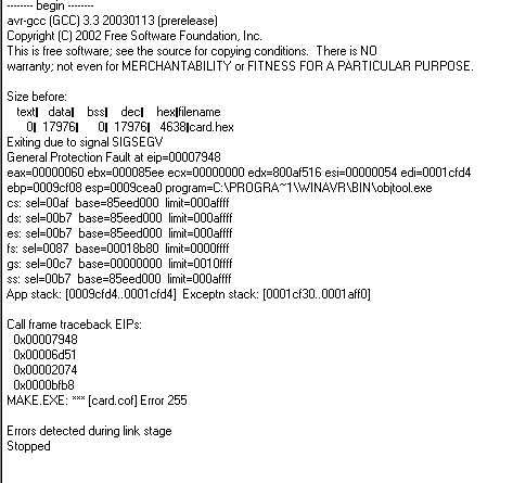

habe jetzt WinAVR installiert und doch einige Zeit gebraucht bis es
erste Schritte tat. Im Moment habe ich eine Fehlermeldung bei der ich
nicht weiterkomme:
Exiting due to signal SISEGV
General protection fault at eip= usw
am Ende error 255
Was mache ich falsch?

Gast #6796
Vermutlich wieder einer der objtool Bugs. :-(
Gehe ich recht in der Annahme, daß das eigentliche Ergebnis
korrekt gebaut worden ist?  (Intel Hex file, foobar.hex)
Wir arbeiten dran[TM]. :-)  objtool sux...
Gast #6797
ja ein *.hex file wird erstellt. Ich habe allerdings das Gefühl das es
nicht richtig funktioniert (mega128 macht wirres Zeug)???
Martin

Gast #6803
Hallo
Ich habe folgendes Problem
Ich bekomme beim ausführen von make immer folgende Fehlermeldung:
:826
:678
:583
:38
Error on parsing Symbol 19 -> Type 804x Desc: complex
float:t(0,16)=R3;8;0;
Allerdings wird das .hex file erzeugt. Kann ich den Fehler dann
ignorieren?
Was bedeuten die Zahle, Abkürzungen?
Ich habe im Netz gelesen, dass es möglicherweise daran liegen könnte,
dass ich volatile verwende? Anscheined wird noch das elfcoff verwendet.
WO bekomme ich das objtool her, würde es möglicherweise dann
funktionieren?
Danke

Gast #6808
Siehe ${subject}.  WinAVR ist das, was du suchst.  Dein Compiler +
Binutils + Library sind mehr als 2 Jahre alt (wahrscheinlich eher 3).
Was du als Editor dazu nimmst, ist natürlich komplett deine Sache.
Gast #6809
@Jörg
Hallo habe es nun mit dem neuen WinAVR (mit neuem GCC) kompiliert (nach
Schwierigkeiten weil alte Libaries nicht mehr unterstützt werden (wer
macht sowas??))
allerdings meldet der WinAVR dann einen error weil er das elfcoff tool
nicht finden kann.
Naja bin allerdings draufgekommen, dass dieser error beim alten gcc
sich anscheinend auf die debuginfo bezieht, denn das hex file
funktioniert.
LG
Erich
