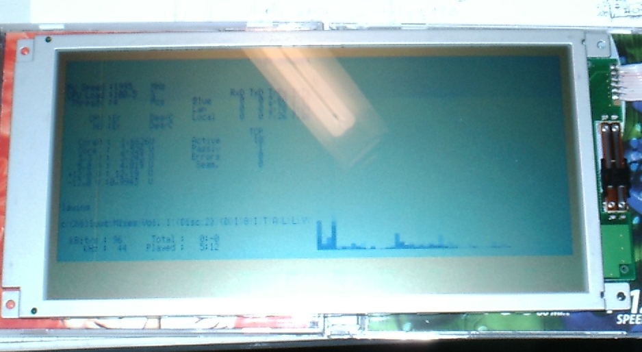

ich hab mir bei Ebay das Optrex DMF50191N ersteigert.
Wurde mal für Commodore hergestellt und ist warscheinlich für das
einzige Commodore Schleptop gewesen.
Das Problem is das es zu dem Display kein Datenblatt mehr, auf der
Oprtexside, gibt und ich habe auch beim Google'n nix gefunden.
ich habe inzwischen rausgefunden das ich das display via SED1335
betreiben kann aber ich weis nicht genau wie ich es anschliesen muss
bzw. welche Spanungen ich benötige.
Was ich raus gefunden habe anhand der OKI chips ist das von denn
Anschlüssen 1-13, 2 LOAD, 3 CP, 7 D0, 8 D1, 9 D2 und 10 D3 ist.
Gruss Bergo

so hab denn mal Telefonier mit Optrex Deutschland und die geben das
Datenblatt nicht raus weis das ein Kunden spezifisches is.
Habe denn auch noch bei OKI Electrix angerufen weil der M5219B net
online zufinden is, soll wohl schon 20Jahre alt sein und schon nicht
mehr gibt, bekomme ein Kopie via Post(das nennt man service so schön
unkomtlizirt).
Was ich nu bereits rausgefunden habe anhand der Datenblätter vom M5299A
und M5298A ist
pin1  ist Frame
pin2  ist LOAD
pin3  ist CP
pin4  ist 5Volt
pin5  ist GND
pin6  ist irgent was zwischen -8Volt und -22Volt
pin7  ist D0
pin8  ist D1
pin9  ist D2
pin10 ist D3
pin11 geht an denn M5219B
pin12    -  "  -
pin13    -  "  -
 gruss
    Bergo
PS: angaben sind ohne gewähr
von bergo (Gast)
Habs denn mal angeschlossen.
Mark's controller jp4 -> Optrex
2->10 D3
3->9  D2
4->8  D1
5->7  D0
7->3  CP
8->2  LOAD
11->1 Frame
pins 11-13 vom lcd hab ich vernachläsigt
lcd pin 4 -> 5Volt
lcd pin 5 -> GND
lcd pin 6 -> -22volt
Iich hoffe da hilft allen weiter die das Problem haben das Display
anzuschlissen.
Gruss
   Bergo

von Michael (Gast)
Pinbelegung und Beschreibung des DMF50191N gibt's hier:
http://www.dse.nl/~jeroen_hilgers/proj/procio/optrex.htm
Michael
