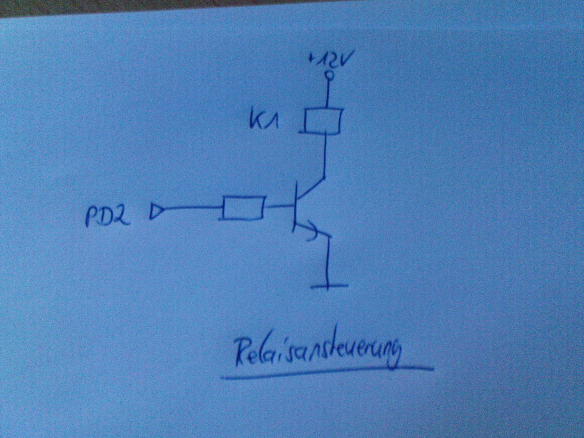

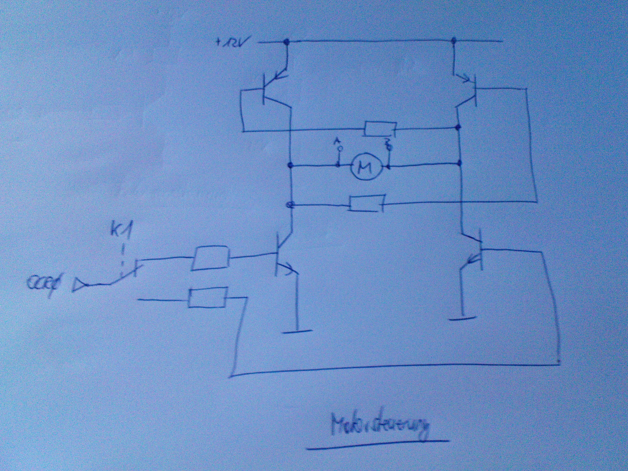

Im Anhang ist der Code für meine Maschinensteuerung. Da ich mich mit dem
ADW des Atmega32 nicht so gut auskenne, aber gleich ein praktisches
Problem dafür hatte, habe ich dieses Programm geschrieben.
Zwei Maschinen hängen an den PWM-Ausgängen der Timer0 und Timer2.
Die Pulsweite soll ein Poti bestimmen, das am ADW-Kanal 2 angeschlossen
ist.

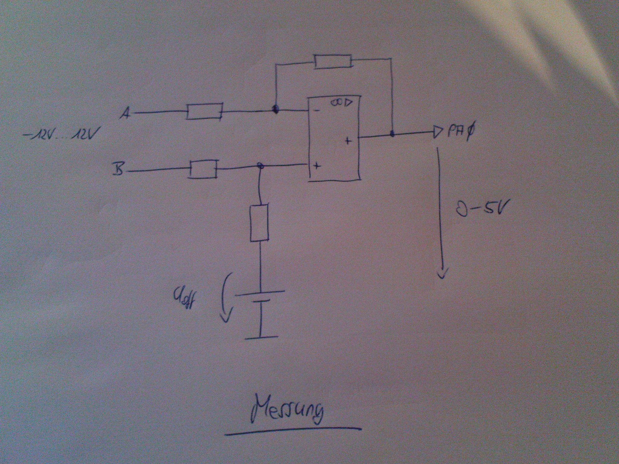

Die Spannungen, die an den Maschinen anstehen, wwerden von
OP-Verstärkern auf 0-5V gebracht und liegen an den ADW-Kanälen 0 und 1.
Das Programm soll nun so funktionieren, dass es den Unterschied zwischen
Sollwert (Poti) und der Spannung an der Maschine errechnet und die
Pulsweite entsprechend neu berechnet.
Ist die MAschine im linkslauf, stehen Spannungen zwischen 0 und 2,47V
an.
Im Rechtslauf Spannungen zwischen 2,61 und 5V.
Durch den Spannungsbereich, in dem die Maschine (2,47V bis 2,61 V) nicht
reagiert, weil die Pulsweite zu klein ist, entstehen die Werte 488 und
535, die auch dazu dienen, die Drehrichtung der Maschine zu ermitteln.
Das Poti ist Teil eines Spannungsteilers und legt an den ADW eine
Spannung zwischen 2,5 und 5V.
Das Programm gibt Werte erstmal nur an OCR0, berechnet aber alles so,
als wären beide Maschinen angeschlossen.
