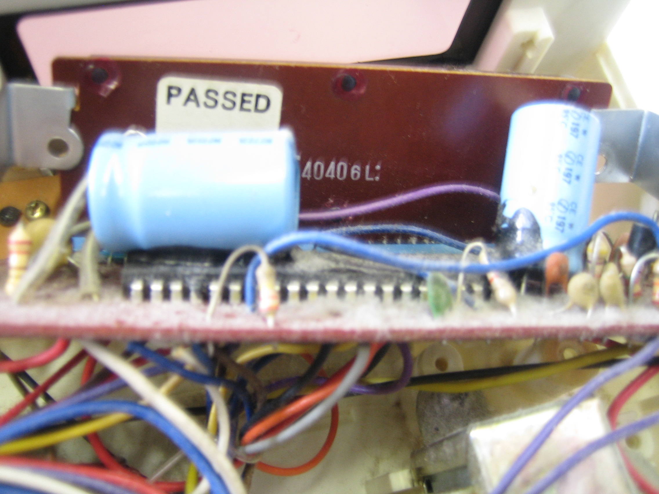

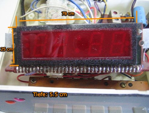

hab hier einen alten Radiowecker bei dem nicht mehr alle Segmente im
Display funktionieren. Kennt vielleicht jemand von euch einen
Möglichkeit diese bzw. eine passende Alternative zu beziehen. Fotos
befinden sich im Anhang.  Die Beschriftung hinten auf dem Display laute
vollständig: T 40 40 6 L. Hab das mal gegooglet, aber leider ohne
Erfolg. Ihr würdet mir einen riesigen Gefallen tun, wenn ihr mit in der
Sache weiterhelfen könntet.

Wenn ich mich nicht verzählt habe, hat das Ding 34 Anschlüsse. Man kann
annehmen, daß jedes einzelne Segment separat herausgeführt ist. Dadurch
kannst Du mittels "Durchklingeln" die Anschlußbelegung herausfinden.
(Natürlich vorher von der Schaltung ablöten)
Hoffentlich hast Du Glück, daß nicht der Schaltkreis, der das Ding
ansteuert gestorben ist.
