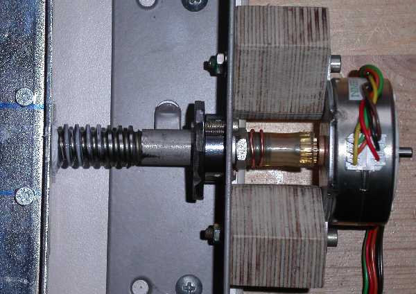

Hallo an Alle,
ich habe eine Frage bezüglich der Drucker Elektromotoren. Der Anker wird
ja als kleines Wellenstück zur Aufnahme, der sich drehenden  Teile aus
dem Gehäuse geführt. Dieses kleine Wellenstück ist meist einfach eine
Verzahnung oder nur glatt.
Ich würde gerne ein Drehscheibe auf das Stück setzen, jedoch weiß ich
absolut nicht wie ich eine Kupplung realisieren soll. Es soll ja
schließlich kein Schlupf entstehen.
Selbst im Modellbau habe ich keine geeigneten Kupplungen gefunden,
deshalb schreib ich hier den Artikel um zu fragen, wie ihr das macht.
Das heißt wie realisiert Ihr Eure Kupplungen an euren Motoren mit denen
ihr dann die Teile antreibt?
Ich danke im Vorraus!

Madenschraube?
Im Modellbau-Sektor gibt es eine Menge Kupplungen...
Wie sieht dein Motor bzw. dessen Wellenanschluss denn nun aus?
Ein Bild oder eine Skizze sagen mehr als 1000 Worte...

Bei Riemenrädern würde ich mittig ein Loch bohren, welches möglicht
genau dem Wellendurchmesser entspricht.
Oft hat's an Steppern 6,35mm - wenn man soeinen Bohrer bestellen will,
gibt's das nicht.
Das Zauberwort: 1/4"" (viertel-Zoll)
Wenn zwei Wellen verbunden werden sollen, in den Stab von beiden Seiten
die Löcher für Motor und Abtrieb eingebohrt, Madenschraube, fertig.
Sofern mittig gebohrt wurde, sollte das dann 'saugend' aufeinander
laufen.
Hallo an Alle,
ich bedanke mich zunächst für die Antworten! An eine Madenschraube habe
ich auch schon gedacht. Dabei wollte ich einen kleinen Zylinder bzw.
einen Quader nehmen und dort die Aufnahmen für Welle einbringen und
seitlich das Loch für die Madenschraube mit Gewinde einbringen. Jedoch
stellt sich bei mir sofort die Frage wo bekomme ich den Zylinder her?
Habe zudem auch keine Drehbank! Was nehmt Ihr dafür?
Beim Baumarkt kann ich mir nicht vorstellen! Habt Ihr eine Idee?
Ich werde morgen ein Bild einstellen. Aber als zusätzliche Information
sollen hier zwei Wellen verbunden werden.
Mit freundlichen Grüßen
Thomas
meine Kupplungen realisiere ich je nach Belastung:
- sehr ginge Belastungen und versuchsbaureihen verwende ich oben schon
erwähnt Schlauchkupplungen. Die kann man entweder mit Draht oder mit
sehr kleinen Schlauchschellen auch noch gegen Schlupf sichern!
- bei größeren Belastungen greife ich entweder auf Kupplungen aus
Kunstoff oder Aluminium zurück, die man entweder fertig kaufen kann oder
selbst herstellt. Da ich eine Drehmaschine habe, fertige ich die meisten
selbst. Die Klemmung erfolgt dann auch wieder entweder (der Größe bzw
Belastung steigend) aus einer Umfangspressung, einem bzw mehreren
Gewindestiften oder halt bei größeren Projekten auch mal mit einer Nut
und Klemmung.
Die Kupplungen kann man aber auch ohne Probleme ohne großen maschinellen
Aufwand fertigen! Standbohrmaschine genügt eigentlich.

Hi
Hab zwar auch eine Drehe, aber ein Kupplung zwischen zwei Wellen müsste
sich mit einer (Ständer-)Bohrmaschine realisieren lassen.
Als Schonung für die Finger wäre ein Schraubstock auch wünschenswert.
1. Rohr kaufen, Innendurchmesser bestenfalls so groß wie die gleinere
Welle
2. kurzes Stück absägen
3. vorne und hinten die entsprechenden Durchmesser einbringen, also
Motor und Welle
4. von Außen ein Loch für den 'Madenstift' ... Stifte kloppt man, die
Dingers haben nun mal die Form von geraden und hart gekochten Maden ...
5. in die Maden-Löcher Gewinde schneiden
Für die 'Gewinde-Stifte' brauchst Du natürlich noch etwas 'Fleisch',
also den Außendurchmesser lieber etwas größer wählen, damit bei der
dickeren Welle noch genügend Gewindegänge für den Stift bleiben.

Um noch mal auf Modellbau-Kupplungen zurückzukommen:
Wenn ich eine mit einem anderen Bohrungsdurchmesser brauche, dann nehme
ich die nächst kleinere und bohre sie auf. Das geht natürlich nur, wenn
die Bohrungen nicht zu unterschiedlich im Durchmesser sind...
Einen Winkelversatz haben Kupplungen ja sowieso...
