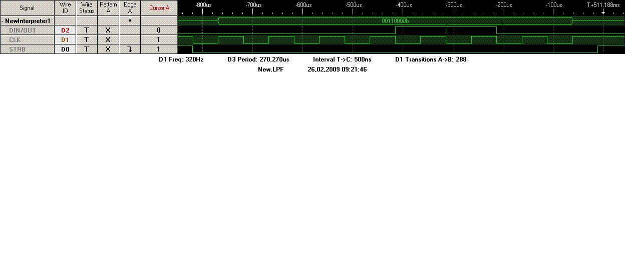

Hallo Leute,
ich habe hier einen Musteraufbau des genannten IC´s mit 6 7-Segment
Anzeigen.
Dass Timing meines Programmes stimmt nun auch mit dem im Datenblatt
überein.
Jedoch scheine ich die Initialisierung nicht korrekt hin zu bekommen.
Folgende Daten sende ich:
Stinit = &B11111101                                         '14/16
Pulswidth, konstante Helligkeit,6digit 8Segmente
Wrini = &B00110000                                          'adr 0x0,
bank Binär-10, feste adresse (kein autoincrement), write
Dan = &B00101101                                            'schaltet
dass Display ein
Also zuerst wrini, dann Stini,
1ms Pause
dann wrini und Dan
Hier sollten meinem Verständniss nach alle Segmente angehen, denn die
Register stehen alle auf 0.
Zum Probieren habe ich auch schon Bitmuster in dass Displayram
geschrieben. Jedoch tut sich da nichts.
Könnte bitte jemand in dass Datenblatt sehen und mir sagen was ich da
nicht richtig verstehe? Ich sitze nun schon mehrere Tage dran :(
