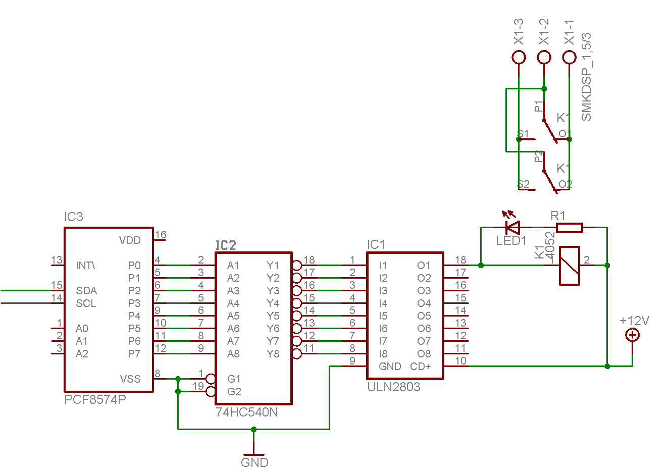

ich habe folgendes Problem. Ich schreibe gerade einen Beleg zu meiner
Praxsissemesterarbeit.
Mein Problem ist das ich nicht genau weiß wozu der 74HC540 nach dem
PCF8574 geschaltet wird?
Ist es so das die Pegel an den Pins des PCF8574 gleich wieder abfallen
und der 74HC540 diesen Pegel zwischenspeichert damit die Relais nicht
nur Klappern?
Grüße Andy

Was der 74HC540 macht weiß ich. Auch das er invertiert... falls du das
mit den "Symbolen" links meinst.
Was ich nicht verstehe wie sich die Ausgänge am PCF8574 verhalten.
Dieses Verhalten scheint ja der Grund für die Verwendung des 74HC540 zu
sein.
Wolltest du mich eigentlich nur dissen oder nen Betrag zum Problem
leisten ;)
Persönliche Seite #1178250
Aus meiner Sicht ist der unnötig, wenn man die Daten invertiert in den
8574 schiebt. Und da die beiden OE direkt auf Masse liegen ist er auch
immer aktiv. Das heißt er schaltet einfach nur die Signale am Eingang
invertiert auf den Ausgang. Könnte höchstens noch sein, das die Eingänge
des ULN mehr Strom ziehen, als der 8574 liefern kann. Dann wäre der 540
eine Art Verstärker. Von der logigseite betrachtet kann er aber
entfallen (denk ich).
Das Verstaendnis kann man z.B durch lesen des Datenblatts
des 8574 erlangen. Fuer mich sieht das so aus als wenn der Blinde
vom Einaeugigen die Schaltung abgeschrieben hat. :-)
Der 8574 ist naemlich relativ hochohmig nach dem einschalten da er ja
auch als Eingang funktionieren soll und vermutlich hat da
jemand die Erfahrung gemacht das sonst beim einschalten erstmal
alle Relais geklappert haben. Was sie aber auch so tun koennten.
Olaf
Gast #1178258
Welchen Zustand haben die Ausgänge nach dem Einschalten? Was machen die
Relais bei diesem Pegel - einmal mit und einmal ohne 540? Gibt es
Zustände die unerwünscht / schädlich sind? Wie lange dauert es nach dem
Einschalten den gewünschten Zustand in den 8574 zu übertragen?
Sind nur Fragen - denken musst Du selbst!

@Sven Stefan (stepp64)
>8574 schiebt.
Ja, aber was passiert nach einem Reset?
Richtig!
Nochmal richtig!
> Dann wäre der 540 eine Art Verstärker.
Dreimal richtig!
Besser nicht.
