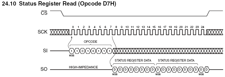

Habe einen ATMEL AT45DB081D, von welchem ich aktuell das Statusregister
auslesen möchte (hab noch keine Hardware, daher nur trockencoden :( ).
Nur eins verstehe ich seitens des Datenblatts nicht:
- Muss zur Übertragung des Statusregisters die CS-Leitung "geresetet"
(LOW->HIGH->LOW) werden? Öfters habe ich auch Code gefunden, indem ein
Dummybyte z.B. 0x00 übertragen wird.
Davon steht aber nichts im Datenblatt?! Weiß jemand mehr darüber?
Danke, MfG

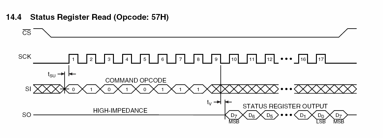

Danke für die Antworten.
Evtl. hab ich nur gerade ein Verständnisproblem (habe bis dato nur mit
der Beschreibung gearbeitet). Nach Abb. 14.4 bzw. bei mir 24.10 ist der
Bereich nach dem OPCODE als don't care zu interpretieren und gesendet
muss etwas werden, da es ein Schieberegister ist? Bzw. solange etwas
gesendet wird, wird immer wieder das Statusregister übertragen?
MfG

Beim Status-Register Read gibt es kein don´t care, da es ein spezieller
1-Byte Opcode ist. Dies gibt es nur bei den Mehr-Byte-Opcodes, die immer
4 Byte lang sein müssen. Unbenutzte Bits werden dabei mit Nullen oder
Einsen aufgefüllt, um die Anzahl der Clocks pro Befehl gleich zu halten.
Die Statusregisterdaten werden so lange wiederholt, bis /CS wieder
deaktiviert wird oder die Clocks einfach beendet werden.
