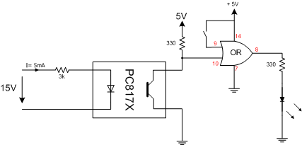

Zwar bin ich unsicher ob der Optokoppler so betrieben werden kann. Bevor
ich die Teile bestelle würde ich gerne wissen ob das überhaupt
funktioniert was ich theoretisch hier gezeichnet habe.
Schaltet mir die LED ein, wenn ich am Eingang den PC817X mit 15V Speise?
Bin sehr dankbar über eine Rückmeldung oder sogar
Verbesserungsvorschläge.
Gruss Dave
Gast #1179615
NACHTRAG:
Also LED muss natürlich dunkel werden wenn ich den Optokoppler mit 15V
beschalte.
Gast #1180331
Okay werde ich so machen. Aber de Optokoppler schaltet mir schon wenn
ich ihn über einen 3k Ohm Widerstand mit 15 V Speise  ( I wird dabei
5mA) oder?
