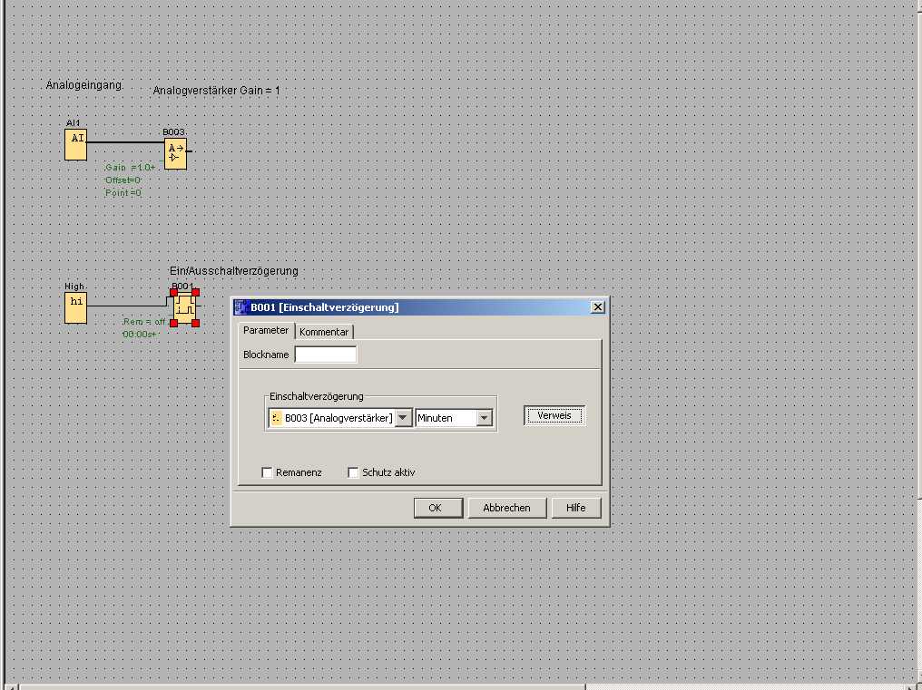

ich möchte mit einer LOGO-Steuerung den Zeitwert einer
Einschaltverzögerung über einen Analogwert (Poti 0-10V) vorgeben. Kann
mir jemand dazu Hilfe geben..? Wie bekomme ich die 0-1000 auf den
Zeitwert des Zeitgliedes..?
...Analogsignal skalieren auf 0...1000, aber wie bekomme ich dann den
Wert auf den Parametereingang der Einschaltverzögerung, welche ja im
Zeitformat steht..?
Vielen Dank für Eure Hilfe.
