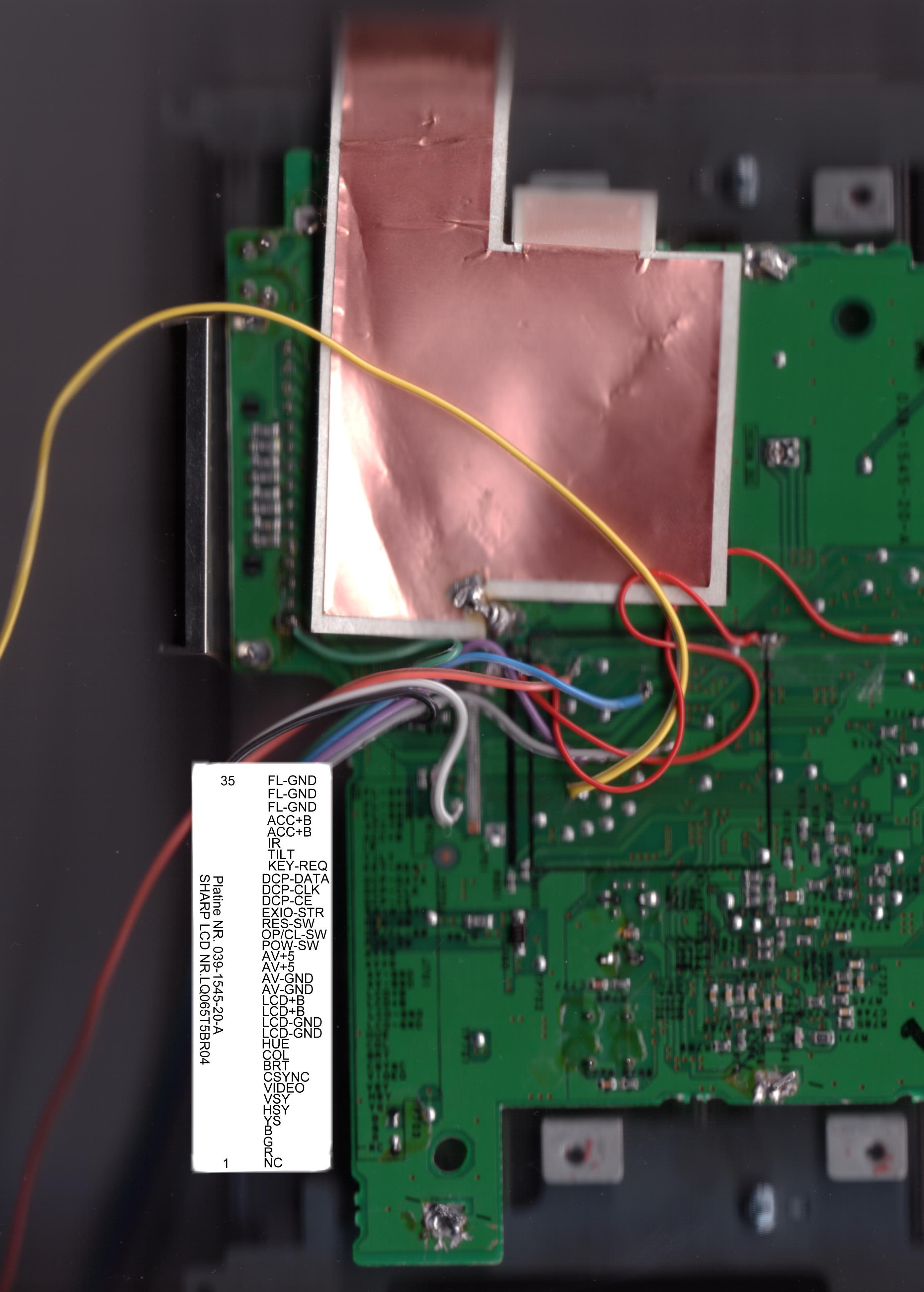

Hallo ! Habe ein aus einem Defekten VDO-daytona MR6000 TFT Auto Radio,
ein noch intaktes LCDpanel mit Controller. Habe es auch schon geschafft
das Bild einer Playstation anzuzeigen, zwar Schwarz/Weiß und rotierend
aber immer hin,Es lebt. Dan zweigte ich eine Leitung vom Video Ausgang
der Playstation ab, für das Sync Signal,das ich dann auf den Sync
Kontakte am Flachbandkabel drückte und siehe da das Bild rotierte nicht
mehr und ab und zu war es sogar in Farbe. Als ich dann das Kabel an das
Flachbandkabel Lötete ist es wieder nur Schwarz/Weiß und Rotierte.
Vielleicht nicht richtig gelötet dachte ich und Drückte mit den Finger
auf die Lötstele, und es geht wieder. Aber leider nur wen ich mit dem
Finger drauf drückte. Ein nach löten  brachte aber nicht den
gewünschten erfolg. Also Flachkabel und Stecker ab, dann die Kabel
direkt an die Kontakte auf der Platine gelötet. Leider blieb es dabei
S/W und rotiert (außer bei einem NTSC Signal da rotierte es nicht blieb
aber S/W ).
Jetzt meine fragen an euch Spezialisten. 1. was bedeuten die
Bezeichnungen an den Kontakte auf der Platine (siehe Bild)  2. an
welche Kontakte werden welche Kabel, mit wie viel Volt angeschlossen.
