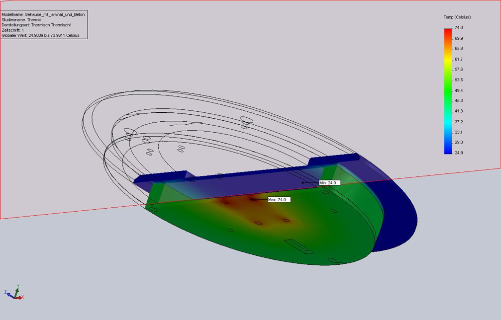

Guten Abend,
Ich habe folgendes Problem:
Ich will thermische Simulation durchführen, dabei werden 10 x 1Watt
Rebel LED im ein  Gehäuse eingeschlossen. Die gesamte Wärmeleistung wird
an den Löcher des Kühlbleches/Unterteil verteilt.  Das Gehäuse soll
erstmal in der freien Luft (25° C) simuliert werden.
Was braucht man da für Werte???
1. Wärmeleistung ist klar: ca 10Watt - 14% (Lichtleistung) = 8,6Watt
2. Dann kommt noch mind. ein Wert z.B. Konvektion!!
   wie kann ich Konvektionskoeffizent (W/m^2*K) ausrechnen ? und wo muss
ich
   diesen Koeffizient einsetzen, an welcher Stelle/Fläche?
Gehäuse Details:
Material: Alu und Plexiglas
Maße: D=95mm x höhe 10mm
ich hab das mal probiert und es kam eine max. Temperatur von 74°C raus,
kann das hinhauen (siehe Dateianhang)?
tommy
