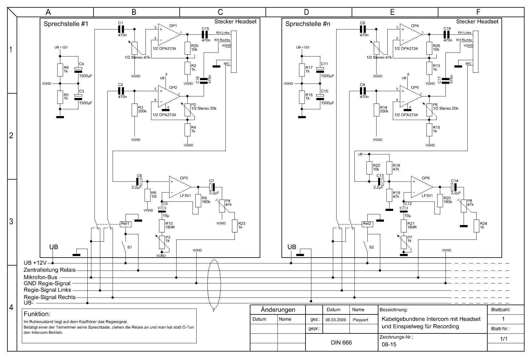

Könnte evtl mal jemand schnell über meine Schaltung schauen?
Gast #1186213
Hallo Leute!
Ich habe bereits in diesem Thread:
Beitrag "Bitte um kurzes Feedback für mein Design."
mein PCB zur Diskussion gestellt.
Vielleicht fällt auch noch jemandem an der Schaltung selbst was auf?
Wäre Nett wenn jemand kurz was dazu sagen könnte.
Hier ist der Schaltplan:
http://www.mikrocontroller.net/attachment/47785/Intercom_schem.GIF
Grüßle,
Jens
Gast #1186255
Wenn eh immer alle das Gleiche an die Ohren kriegen warum dann nicht
Zentral schalten?
Mach ne richtige Symetrische Spannungsversorgung so ist das Murks.
Kannst ja die eingesparten Relais in Netzteil Investieren.
Gast #1186300
Sind wohl eher größen bis 8m.
Fürs Zentralschalten brächte ich ja dennoch genausoviele Adern.
Hast zwar recht damit, aber da das ganze wohl 3-4 mal gebaut wird und
ich die Relais grad haufenweise hier ab werde ich dieses Kleine
Fehldesign drin lassen. Das lohnt nicht umzurouten (find ich jetzt).
Den Kopfhöreramp hab ich übrigens mit gleicher Pseudosymmetrierung schon
einmal aufgebaut. Geht überraschend gut.
#1186321
Du hast die Auskoppelkondensatoren für das Headset vergessen.
So liegt immer etwas Gleichspannung am Kopfhörer an und der mag das
bestimmt
nicht.
Grüße
Björn
Moderator (Firma: Titel) Persönliche Seite #1186338
> So liegt immer etwas Gleichspannung am Kopfhörer an..
Etwas ist beschönigt: es liegt die halbe Versorgungsspannung an. :-o
Das sind bei 12V/2 und einem 30Ohm Kopfhörer immerhin 200mA.
Fazit: Die Auskoppelkondensatoren sind zwingend nötig.
EDIT:
Ich würde die Verstärkung der Endstufe fest einstellen, und die
Lautstärke über ein Poti vor dem Verstärker ändern.
Gast #1186348
Also die Entkoppelkondis hatte ich natürlich vergessen. Schande über
mein Haupt.
Die Überlegung mit dem "Erst in der Endstufe regeln" kam dadurch
zustande, dass alle Parallel an einer Quelle hängen und ich nicht alles
so weit runterziehen wollte, dass sich die Sprechstellen gegenseitig
beeinflussen. Weiteren Puffer wollt ich mir halt sparen.

Moderator (Firma: Titel) Persönliche Seite #1186423
> So, ich hab jetzt mal den Schaltplan geändert ...
Das linke Ohr wird sich freuen, das Rechte weniger... ;-)
Warum hast du zur Auskopplung auf den Mikrofonbus zwei Arten der
Pegelanpassung vorgesehen? P3/P4 bzw. P7/P8?
Dein R24 ist ziemlich niederohmig im Vergleich mit P8.
Lass das P8 raus, und mach die Pegelanpassung nur über P7.
Warum ist P3 auf VCC/2 bezogen und P7 auf GND?
EDIT:
Die Auskoppel-Cs sind mit 470nF sogar für Sprache zu klein. Da sollte
schon was im 100uF-Bereich drin sein
Gast #1186459
Was war an der ersten schaltung denn verkehrt? Die Ausgangsspannung des
Verstärkers sollte im "Leerlauf" doch annährend VGND betragen, der GND
des Kopfhörers ist auch mit VGND verbunden - wo fließt da ein Strom?
Gast #1186476
Okay, die Auskoppel-C's müssen größer.
 P7 war ein versehen.
Mit P7 wollte ich mich auf verschiedene Mikros anpassen können.
PS: Da ich die Niederohmigkeit der KH nicht beachtet habe Stelle ich mir
grad die ähnliche Frage. Dürfte der Offset-Unterschied wirklich so weit
ins Gewicht fallen?
UB/2 liegt ja da in Ruhe sicherlich nicht an.
In welchen größenordnungen dürfte denn bei so einer Schaltung der Fehler
des OPs liegen?
Moderator (Firma: Titel) Persönliche Seite #1186481
> GND des Kopfhörers ist auch mit VGND verbunden
Ah, richtig, das muß auch noch geändert werden.
Der andere Anschluss des Kopfhörers muß auf GND.
Die Impedanz von VGND ist so dermaßen hochohmig im Vergleich zu der des
Kopfhörers, das geht garantiert schief.
EDIT:
Doch, im Ruhezustand liegt da am Ausgang genau Vcc/2 an.
Denn du gibst das mit deinem VGND am +Eingang der OP ja vor.
Gast #1186491
@Lothar: das mit der UB/2 war jetzt mit dem bezug auf VGND gedacht. Da
fallen halt keine 6V über den KH ab.
Meinst du wirklich dass das mit VGND so schief geht?
Gut, Leistungsanpassung ist sicherlich anders,
aber wieso kommen die bei der Originalschaltung dann auf sowas?
http://www.loetstelle.net/projekte/opa2134dil/opa2134dil.php
Ich habe so einen Verstärker schon einmal nach genau dieser Platine
gehört und es ging gut.
EDIT.... Wäre es möglich dass hier von Hochohmigen (z.B. Studio) -KH
ausgegangen wird?
gruss, Jens
Moderator (Firma: Titel) Persönliche Seite #1186531
Ja, eigentlich sind hier die Koppelkondensatoren in die
Spannungshalbierung gewandert. In der Originalschaltung ist die
Massethematik elegant umschifft worden, indem die Eingangssignale
einfach auf diese Vcc/2 bezogen werden (das heißt dort GND).
In deiner Schaltung hast du einen ganz anderen Massebezug :-o
Gast #1186586
Das würd ich jetzt aber nicht so sagen.
Schau mal unten, die Leitung Regie GND geht auf VGND.
Ich habe sogar beim Mikrofon daran gedacht es pseudosymmetrisch zu
machen, damits ned ganz so arg schlecht klingt.
Aber das Mit den Entkoppelkondis im Spannungsteiler müsstest du mir
nochmal erklären. Ich dachte das wären "ganz normale" Stützkondensatoren
für VGND.
Gruß,
Jens
Moderator (Firma: Titel) Persönliche Seite #1186656
> Ich dachte das wären "ganz normale" Stützkondensatoren für VGND.
Richtig, diese Kondensatoren sorgen dafür, dass auch wirklich Vcc/2
durch den Spannungsteiler generiert werden, und halten die Impedanz für
Wechselspannung niedrig.
Durch die Ankopplung aller dieser Stützpunkte an die Regie_GND schaffst
du eine Art "schwebende" Masse über alle Teilnehmer. diese Masse ist
wechselspannungsmäßig recht stabil, aber eigentlich nur über die
1k-Spannungsteiler gleichstrommäßig definiert.
Richtig: die Entkoppelkondensatoren am KH-Ausgang kannst du dir auf
diese Art sparen (das hat Lupin auch schon angemerkt).
Du hast das Mikrofonsignal "mono" angeschlossen,
mit "symmetrisch" hat das nicht viel zu tun.
Gast #1186661
Das war ungeschickt ausgedrückt. Mit symmetrisch meinte ich, dass ich
den Mikrofonverstärker auch mit der Pseudomasse als bezugspunkt
aufgebaut habe (ja, ich weiss, is ja eigentlich keine erwähnenswerte
Glanzleistung :-) )
Habe ich es also richtig verstanden dass ich, wenn alle Audio-Signale
auf die Virtuelle masse bezogen werden, die zwei Entkoppelkondis wieder
rauschmeissen kann und das ansonsten so funktioniert?
PS: Danke für deine vielen Gedanke bisher!
