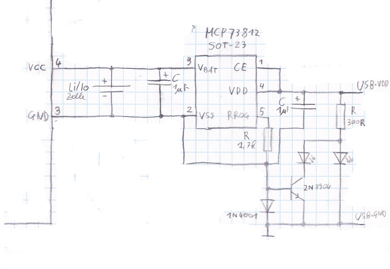

Hallo an alle hab da ein kleines Problem
Baue gerade ein kleines Projekt mit einem Freund welches über einen
Lithium-Ionen Akku versorgt wird. Nur da wir noch nie mit Lithium-Ionen
Akkus zu tun gehabt haben und das laden solcher Akkus ja rellativ
kritisch ist sind wir uns nicht ganz im klaren ob unsere Schaltung
funktioniert.
Es handelt sich um einen 3,7V Lithium-Ionen Akku mit 750mAh.
Ladeschlussspannung 4.2V
Unsere Schaltung (im Anhang) ist nun so dimensioniert das der Akku
zuerst in der Konstantstrommethode mit 450mA (von USB Port am PC)
geladen wird und anschließend in die Konstantspannungsmethode mit 4.2V
übergeht. Laut einigen Beschreibungen macht das der IC alles
selbstständig.
So und jetzt meine Fragen:
# Kann diese Schaltung so funktionieren oder laufen wir Gefahr, dass uns
der Akku um die Ohren fliegt?
# Kann die restliche Schaltung während des Ladevorgangs weiterlaufen
oder muss sie vom Akku getrennt werden? Uns wäre natürlich lieber wenn
die komplette Schaltung auch während des Ladevorgangs funktionsfähig
ist.
Würde mich sehr freuen über Tipps und Ratschläge jeder Art.
mfg
Rasler
Ich kenne das IC nicht.
Solange der Strom begrenzt ist und die Spannung < 4,2V bleibt, ist alles
in Ordnung.
Der Strom ist bei dir durch den USB begrenzt. Die Spannung kannst du
meßen. Also ausprobieren.
