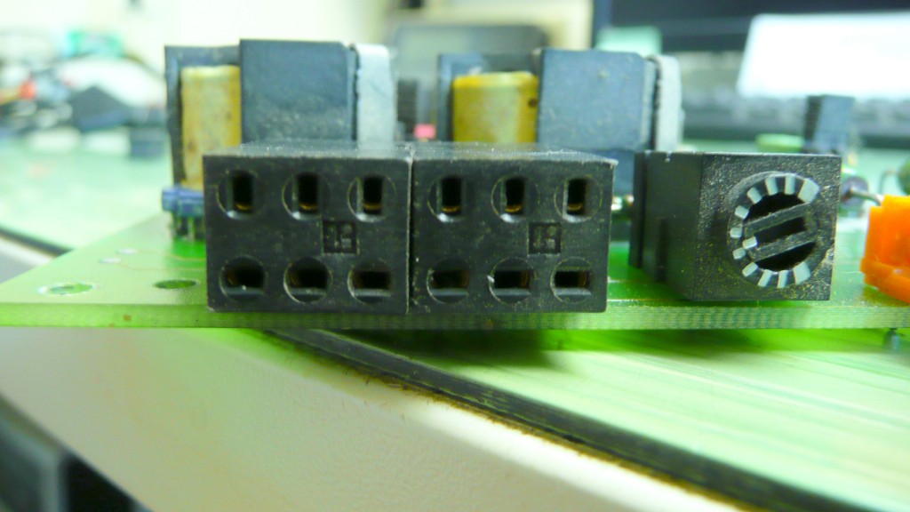

hoffentlich kann mir hier jemand weiterhelfen?! Und zwar bin ich auf der
Suche nach dem Steckverbinder, der im angehängten Bild dargestellt ist.
Der Steckverbinder ist auf einer Platine drauf, die an eine 4-Draht
Leitung angeschlossen ist. Jeweils 2x3 Kontakte gehören zusammen und
werden mit dem Stecker gebrückt. Somit kann man die Platine von den
4-Draht Leitungen trennen und messen.
Mich würde jetzt interessieren, wie sich diese Steckverbinder nennen!
Hab von jemanden gehört, dass sie "Quadrupel" Stecker heißen. Konnte
unter diesem Namen aber wenig im Internet finden.
Als Zugabe wärs noch interessant, ob jemand weiß wo man diese Stecker
bekommt!
Danke euch,
Andreas

Sowas kenn ich aus dem Fernmeldebereich, auch schon älteren Datums. Dazu
gibts auch lustige Adapterkabel, mit denen man dann irgendwie die
Technik überprüfen konnte indem man eben den Stecker mal links oder mal
rechts hingesteckt hat und so verschiedene Schleifen erzeugt hat.
OP (Firma: Embedded Microtec) #1187400
danke schonmal für die Antworten.
@gast:
Wenn ich die Stecker nicht finde, dann muss ich sie wohl durch andere
(gängigere) ersetzen.
@grundy:
Ja, werd auch mal mein Glück im Farnell Katalog versuchen.
@rezz:
Volltreffer... die Stecker sind auf einem Standleitungsmodem drauf.
Wobei jeweils 2 Kontakte gebrückt werden können. Und die restlichen 2
Kontakte können verwendet werden um hochohmig das ankommende Signal zu
messen. Bzw. kann man die Brücke entfernen und mit 600 Ohm
Abschlusswiderstand messen.
Danke euch schonmal,
Andreas

#1191164
Hallo Andi,
in der TK-Branche waren diese Stecker wirklich sehr oft verwendet
worden, eben im alten Datentechnik-Bereich. Nachdem dieser aber
mittlerweile in dieser Art und Weiße ausgestorben ist, kann ich mir
nicht vorstellen, das diese Stecker noch produziert, bzw. vertrieben
werden.
Einzige Bezugsquelle dürfte eben alte Datentechnik sein, welche sich zum
Ausschlachten oder so eignet. Ich weiß das diese Stecker bei SEL,
TeKaDe, Siemens usw. in PCM30-Systemen im Einsatz waren; eben auch als
Prüfstecker.

OP (Firma: Embedded Microtec) #1191422
Dank nochmal für die Beiträge! Das Logo sieht wirklich nach Litton aus
(hätte es auch schon als "li" gedeutet aber nichts dazu gefunden). Damit
bin ich im Grunde auch schon sehr zufrieden... somit erledigt sich
praktisch die Suche nach diesen Buchsen.
