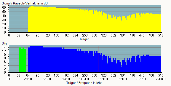

Anbei mal ein Bild des Spektrums, SNR ist gerade auf 9 dB abgestürzt ...
sieht schon sehr komisch aus.
Admin Persönliche Seite #1191097
Wie sah das Spektrum denn vorher aus? Die regelmäßigen Einbrüche deuten
auf Reflexionen durch Fehlanpassung hin. Kontrollier mal deine
Lötstellen.
Bei einem "häßlichem" Spektrum im oberen Frequenzbereich kann es sich
übrigens lohnen diesen manuell auszublenden (geht nur mit einer
Betaversion der Firmware). Das hat bei mir Wunder gewirkt.

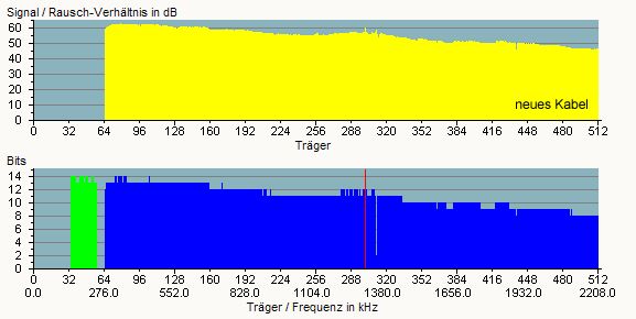

Normalerweise fällt das Spektrum nahezu linear ab, also die Senke ist
weg. Das habe ich aber auch mit dem alten Kabel (soweit ich mich
erinnern kann).
Das scheint hier wohl im Wohnblock (DDR-Plattenbau) am ganzen E-Netz zu
liegen (vornehms um die Mittags- und Abendbrotzeit).
Dann sinkt die SNR auch von ~14-16 dB auf 10-9 dB ab.
Im Anhang ein Bild mit dem neu gelöteten Kabel, welches ich gerade eben
gemacht habe (also das Bild, das Kabel ist nocht das Gleiche von
vorhin).

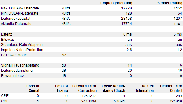

Hier noch die Tabelle, nach fast 5 Stunden Verbindungszeit.
Ganz unten ist die FEC schon deutlich über 2 Millionen !!
Edit: So, hatte eben nen Verbindungsabbruch ... ich glaube ich baue
wieder aufs alte Kabel um :(
Update: So, habe das Kabel wieder ausgebaut und vermessen:
Widerstand: 2,45 Ohm / 2,89 Ohm
Kapazität: 0,59 nF
