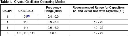

ich verwende einen atmega 8-16pu
also ich müsste die fuse bits einstellen damit ich einen 14,7456mhz
quarz verwenden kann
also ich habe follgendes problem:
was muss ich für cksel3-1 einstellen?? ich kapier das nicht was man
verwenden soll wenn man mehr als 8mhz verwenden will????
es steht nur das man ckopt programmiern soll
der rest ist eigentlich klar!!!
danke im vorhinein für eure hilfe
mfg ralph

Die Tabelle ist tatsächlich erst einmal verwirrend. Allerdings kommt man
nach einigem logischen Überlegen dann doch dahinter:
Also:
Liegt 14,7456MHz zwischen 0.9 und 3.0 ? Ja/Nein/Weiß nicht
Um die endgültige Antwort zu bekommen, musst du auch noch in die Tabelle
auf der nächsten Seite schauen.
Oliver

>Aber in der Tat schweigt sich das Datenblatt zu Quarzen über 8 MHz aus.
>Habe gerade nochmal nachgeschaut.
Dann hast du nicht richtig geschaut.
>Ich würde es einfach mit dem Bereich 3-8 MHz versuchen. Damit machst du
>wahrscheinlich nichts falsch.
Natürlich machst du damit was falsch. Also nochmal:
Los:
Liegt 14,7456MHz zwischen 0.3 und 0.9 ? Ja/Nein/Weiß nicht
Liegt 14,7456MHz zwischen 3.0 und 8.0 ? Ja/Nein/Weiß nicht
Ist 14,7456MHz größer als 1.0  ? Ja/Nein/Weiß nicht
Bei mehr als dreimal Nein, mehr als einmal Ja, oder mindestens einem
Weiß nicht gehe zurück auf Los.
Und wenn du richtig nachschaust, findest du auch die Erklärung für diese
zugegebenermaßen etwas verwirrenden Grenzen. Das hat was mit der
CKOPT-Fuse und dem Stromverbrauch des Oszillators zu tun.
Oliver

also danke für die antworten
aber
@oliver
du hast mich jetz noch mehr verwirrt als ich vorher schon war!!! ;)
ich weis schon das ckopt  programmiert sein muss um mehr als 8mhz zu
erreichen  aber was muss ich dann bei cksel3.1 auswählen???
hat vllt irgendjemand schon mal das problem gehabt und eine lösung
dafür?
mfg ralph
Gast #1191442
Ich zitiere mich mal von weiter oben:
Wenn du nicht genau weißt, ob deine Versorgungsspannung schnell oder
langsam ansteigt, nimm den größten Wert.
Oliver
